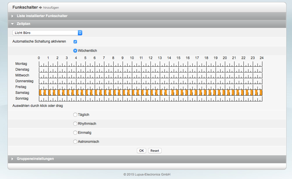

Funksteckdose: Soll sich eigentlich zum testen laut Zeitplan alle 15 Minuten ein- und ausschalten. Tut sie momentan aber nicht. Sie schaltet sich sich zum angegebenen Zeitpunkt kurz für 1 Sekunde ein! Die Funkstekdose befindet sich 2m neben der Zentrale. Andere Automationsregeln habe ich gelöscht.

poste doch mal nen screen von deiner automation / zeitplan.
hast du nen zeitpunkt oder zeitraum angegeben ?
ps: die doku im vergleich zu anderen herstellern ist schon gut - mMn.
21-11-2015, 13:47
RE: LUPUSEC XT2 Plus
Laut Zeitplan und wöchentlich alle 15 Minuten.

"Automationsregeln und Funksteckdosen:" Zum Zeitpunkt im Schaltplan schaltet sich meine Steckdose momentan nur 1 Sekunde ein. Ist nun mal so.
