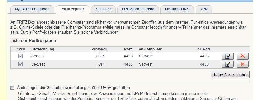

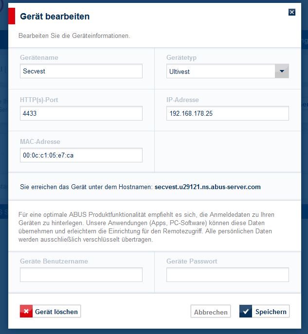

Und zu guter letzt noch ein paar Screenshorts meiner Einstellungen in der Secvest, vom Abus Server und meiner FritzBox.
Vielleicht kann jemand darin einen Fehler entdecken.
Über hilfe und Antwort würde ich mich freuen.

auf Bild 3 sehe ich deine lokale IP. Hier sollte eigentlich deine öffentliche IP (Online IP). Das kann nicht gehen! Und wieso steht da Ultivest rechts oben?
Hast du denn Nachrichten auf die Secvest aufgesprochen? Die solltest du beim Alarmanruf gesprochen hören

hast Du auch Port 4433 für die Secvest in der Fritz freigegeben?

tataaaa, du hattest in allen Punkten recht.... die Verbindung zum Server steht.
Der Fehler war tatsächlich die falsch eingetragene IP, dachte die IP von der Secvest muss eingetragen werden.
Danke für deinen Tipp.

jap, Port war in der FB eingetragen
