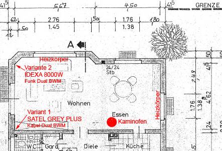

So nun zu meiner Frage oder Problem. Mein Wohn- Esszimmer hat an drei Seiten Fenster und auch noch einen Kaminofen. Siehe Skizze.
Der angedachte Platz für einen BWM in der Variante 1. Hat den Vorteil, das ich dort mit einem Kabel hin kommen könnte. Nachteil, Fenster im Erfassungsbereich.
Variante 2. Keine Fenster im Erfassungsbereich, nur weit hinten. Nachteil, Funk, Kaminofen. Was macht jetzt am meisten Sin? Variante 1., 2. oder kein BWM (ich weiß, einen Tot muss ich sterben)

so wie ich das lese ist der 8000M ein Dualmelder, bei dem man neben weiteren Einstellungen die Empfindlichkeit des MW-Teils auch stufenlos einstellen kann. Ich würde Position 2 auf alle Fälle mal probieren.

der Grey Plus kann ebenfalls in der Empfindlichkeit angepasst werden, ausserdem ist die MW-Frequenz so, daß Glas unkritisch ist. Ich sehe an Variante 1 kein Problem - nicht optimal, aber das Leben ist kein Ponyhof.

Wäre auch für Position 2, wenn es denn ein BWM in diesem Bereich sein muss. Bei 1 hast Du den Ofen ja auch im Erfassungsbereich und zusätzliche noch die Fenster.
Habe seit über einem Jahr den 8000w - nicht Regelkonform, ich weiß - auf den Kamin ausgerichtet. Bisher keine Probleme. Wir nutzen den Kamin aber nur sehr selten. Wenn der Ofen an ist, ist der Melder eh aus.
Wenn Du nicht alle drei Bereiche benötigst. Lege alle anderen BWM auf B und diesen im WHZ dann auf C. Wenn der Kamin noch Restwärme hat und Du weg willst schaltest Du halt nur A und B scharf.
Andere Alternative wäre auf diesen Melder ganz zu verzichten und im angrenzenden Flur einen zu positionieren. Statt des BWM könntest Du mit 1-2 8005b den Glasbruch überwachen. Dann wäre in diesem Bereich die Aussenhaut komplett geschützt und das auch bei Anwesenheit. Das wäre die sicherste (Falschalarmsicherste) Variante. Oder aber einen 8003 mit Vorhanglinse gegenüber des Zugangs zur Diele. Dann haste aber keine Flächenüberwachung.

Ich werde es mit Variante 1 (kabelgebunden SATEL GRAY PLUS) versuchen und die Empfindlichkeit herunter regeln. Sagt mir irgendwie mehr zu, da Kabelgebunden (zuverlässiger, nicht so Störanfällig). Hatte eh vor zu den BWMs eine Strippe zu ziehen.
Sollte das nicht hinhauen, kann ich ihn ja immer noch gegen einen SATEL INDEGO Glasbruchmelder tauschen
