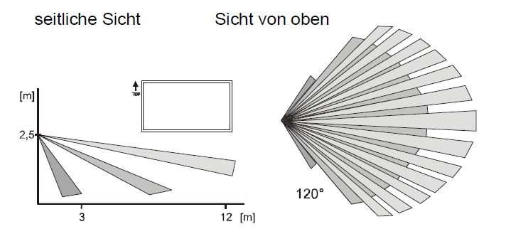

Ich habe in meinem neuen Gartenhaus auch einen BM installiert, nach diversen nächtlichen Fehlalarmen aber zunächst aus der Konfiguration herausgenommen. Grund für die Alarme waren Florfliegen (ca. 1-1,5 cm lang), die als bevorzugten Sitzplatz die Optik auserkoren hatten...
Das Handbuch sagt zum BM: "Die Erkennungsweite beträgt ca. 11 Meter wenn der Melder in einer Höhe von 2 Metern installiert wurde. "
Mit sehr laienhaften Worten ausgedrückt: die Optik detektiert von oben schräg nach unten+vorne. In einer Entfernung von z.B. 2 Metern dürfte ein Haustier also kein Problem darstellen. Nach 8 oder gar 10 Metern, also in einem langen Flur, werden aber auch bodennahe Bewegungen erkannt. Das Schaubild auf Seite 175 der aktuellsten BDA verdeutlicht, was ich meine.
Sollte das also auch bei dir so sein, wäre ein Wechsel des Installationsortes eine Überlegung wert. Alternativ könnte man aber auch ggf. den BM höher hängen.

Hallo Heggi,
das ist irgendwie ein Trugschluss. Der Melder detektiert nicht an Hand einer Linie, wie von Dir dargestellt, sondern in einem Bereich unter dieser Linie. Die Line stellt nur die obere Begrenzung dar. Der Melder guckt zwar nicht direkt an seinem Montageort auf den Boden, aber ab 1 - 1,5 Meter "sieht" ein Standardmelder den Boden. Bei sogenannten "Tierimmun"-Versuchen wird dieser Bereich ein Stück weit ausgeblendet. Dies sollte in der Dokumentation kenntlich sein. Ist aber alles in allem keine gute Lösung, die Überwachungsgüte sinkt, und richtig funktionieren will das Ganze trotzdem nicht...

Hallo Jörg,
danke für die Info / Korrektur. Vielleicht habe ich mich auch nur unglücklich ausgedrückt.
Ich versuche es also noch mal mit anderen Worten, die aber vielleicht wieder nicht den korrekten Sachverhalt wiedergeben.
Nehmen wir an, der BM hängt in 2 m Höhe. Der Detektionsbereich gestaltet sich wie von mir geschildert bzw. auf dem Schaubild dargestellt. Ein 6 Kilo-Hund hat vielleicht ne Schulterhöhe von 30-40 cm. Steht der Hund in einer Entfernung von sagen wir 2 m vom BM entfernt, wäre das geschätzt im unteren Drittel des Detektionsbereiches, der BM löst vermutlich nicht aus. Steht der Hund aber in einem langen Flur 10 m vom BM entfernt, deckt er vermutlich den deutlich niedrigeren Detektionsbereich zu 100% ab und der BM dürfte auslösen. Ist aber nur meine Einschätzung; ich vermute, die Auslösung erfolgt ab einem bestimmten Größenverhältnis zwischen Tier und dessen Abdeckung des Detektionsbereiches. Daher würde ich eher den BM nicht auf einen langen Flur ausrichten, wenn ich Haustiere hätte.
Eine Florfliege in 1 mm Entfernung scheint ja für den BM auch ein Elefant zu sein ... (-:
VG. heggi

Bewegungsmelder reagieren auf Wärme. Sie sprechen an wenn es einen Temperatur unterschied von ca 3 Grad gibt und dieser sich relativ zum Melder bewegt.
Hier einmal die Detektionsbereiche eines normalen Bewegungsmelders.
Ein Tierimmuner Melder hat nur den obersten Bereich.
Daher ist nicht die reine Größe sondern die Wärmesignatur entscheidend. Ein kleiner kompakter Hund mit sehr kurzem Fell, hat eine größere "Wärmewolke" als einer mit einer "Felljacke" an.
Tierimmune Melder versuchen das zu umgehen, dadurch das sie den unteren 1 m bis zum Boden einfach ignorieren. Da aber gerade Katzen sich 3 dimensional bewegen.
http://www.alarmforum.de/attachment.php?aid=705
Kannst du eine Auslösung praktisch nicht verhindern.
Dabei macht der Melder alles richtig, es ist also kein Fehlalarm, sondern ein unerwünschter Alarm.
Bereiche in denen Tiere sich aufhalten können, sollten nicht durch Bewegungsmelder gesichert sein. Oder diese sind nur bei Abwesenheit der Tiere zu aktivieren.
