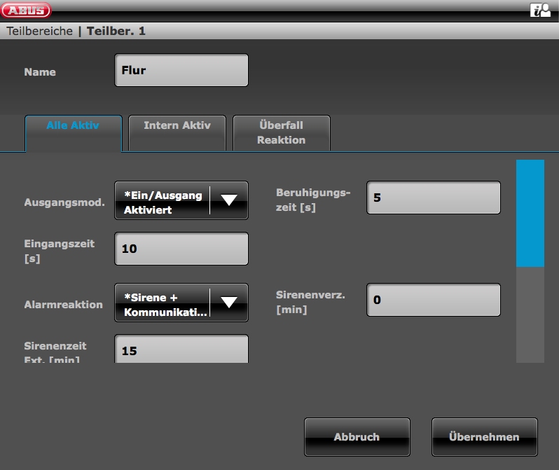

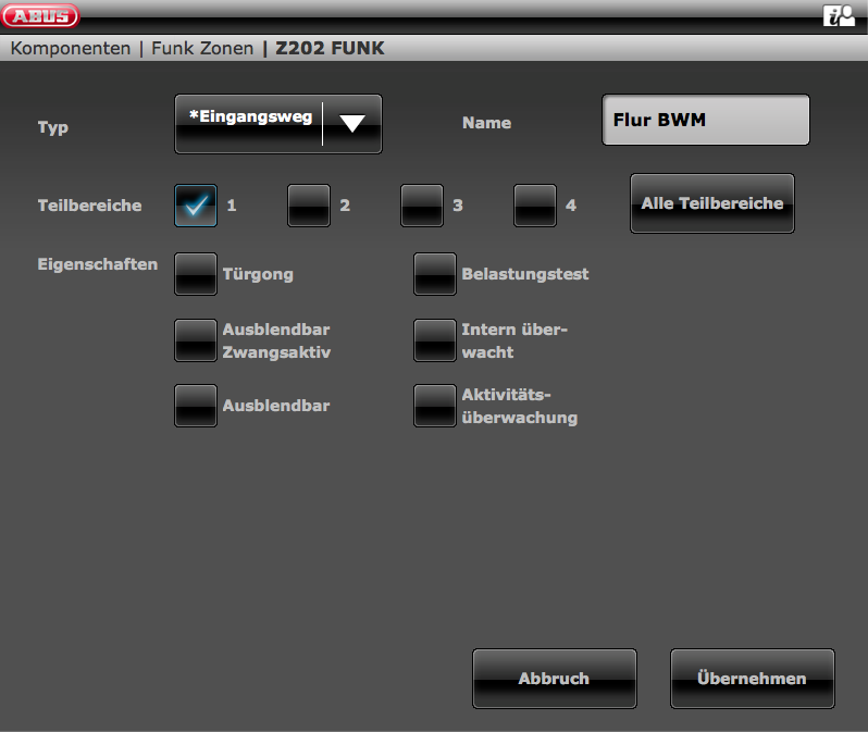

seit einiger Zeit sind wir im Besitz der Secvest Alarmanlage. Die Konfiguration ist bis auf eine Kleinigkeit fertig. Mit dem letzten Vorhaben habe ich allerdings so meine Probleme. Laut Errichterhandbuch soll es möglich sein, die Aktivierung der Anlage solange hinauszuzögern, bis ein Magnetkontakt geöffnet und wieder geschlossen wird (siehe Seite 70 des Handbuchs). Zum anderen soll ein Bewegunsmelder (als Eingangsweg) verzögert auslösen, falls der Magnetkontakt (als Ein/Ausgang konfiguriert) vorher geöffnet worden ist (siehe Seite 41). Ich möchte also mit dem Verlassen des Hauses, die Aktivierung der Anlage beenden. Solange die Tür nicht geöffnet wird, soll der Bewegungsmelder im Flur sofort auslösen. Wird die Tür vorher entriegelt und der Magnetkontakt unterbrochen, soll die Eingangszeit anfangen abzulaufen und der Bewegungsmelder so lange nicht reagieren. Ich hoffe ihr versteht mein Vorhaben. Zu meinem Problem: Wenn ich die Alarmanlage scharfstellen möchte, steht im Display "Aktivierung - Ein/Ausgang aktiviert". Sobald ich den Magnetkontakt öffne, piept die Anlage pulsierend, beim Schließen klickt sie (wie bei der normalen Aktivierung auch) piept dann anschließend allerdings durchgehend. Die Anzeige im Display ändert sich auch nicht. Die Aktivierung wird also nie so richtig abgeschlossen. Im Anhang sind noch Screenshots meiner Konfiguration. Ich bin für jeden Tipp dankbar! Vielen Dank und Gruß Christian |
