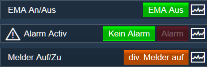

Moin , habe meine IP-Symcon , (Hausautomatisierung unter Windows) an die USB-Schnittstelle angeschlossen und empfange mehrfach pro Sekunde die Statusdaten der OASIS in Packeten , auch wenn die Olink-SW nicht läuft. Diese Packete werden zu einem Statustelegram zusammengesetzt, dann interpretiert (mit PHP-Script) und in meiner IP-Symcon dargestellt. Ist halt ein ganz normales auslesen einer USB-Schnittstelle.

Ja habe eine OASIS8x,
wie gesagt habe ich das mit IP-Symcon umgesetzt, schau mal hier:
https://www.symcon.de/service/dokumentat...nfuehrung/
Die Software wird auch z.Z. als V4.0 auf einen Raspberry adaptiert:
https://www.symcon.de/forum/threads/2462...zy-Jessie)
Ich arbeite aber noch auf der V3.4 auf Windows.
