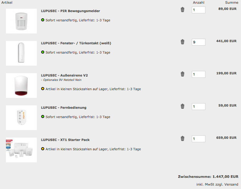

(04-02-2016 20:14)robcal schrieb:  Hallo Ben
Mit der Lupusec XT1 , 11 Magnetschaltern, 2 BWM , Keypad und Aussensirene
bist Du bei 985 €.
Erfüllt alle Kriterien und ist ausbaufähig.
Wie auch immer du das mit den offiziellen Endkunden Preisen realisieren willst? Selbst mit Errichter / Händlerpreisen wird das kaum möglich sein.
Fakt ist, wenn er einen guten Händler findet kriegt er die Sache für ca 1200 mit der XT1 und 1500 mit ner XT2

da gehts doch schon los mit den xt1 Preisen.
Und wenn Meister Robcal meint, dass die xt1 ausbaufähig ist, ist das seine Meinung.
Bei 20 ist Ende, inkludiert sind Keypads und Akustikeinheiten.

Soviel zu den Kistenschiebern.
Und ausbaufähig ist sie nunmal, um 5 weitere Melder.
Sollte er sich doch für die XT2 Plus entscheiden und Lupus wirklich mal den Laden zu machen, gibt es ja immer noch die Zigbee Komponenten.
