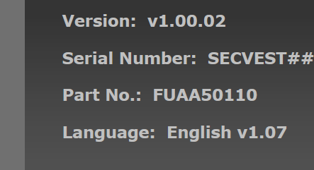

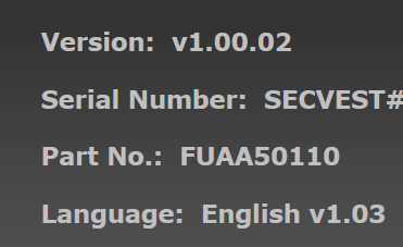

lt. PDF benötigt die Zentrale gewisse Mindestversionen der Sprachfiles.
In meinen Fall ( offene Version aus Holland ) Englisch in der Version 1.07.
Der Sprachfile ist in dem Sofware Paket enthalten.
Ich bin allerdings etwas zöglich mit dem updaten da ich nichts falsch machen möchte.
Hat jemand schon das Update auf eine offene Version aufgespielt ?
Ich gehe davon aus das ich zuerst die Sprache updaten muss. Ist das richtig ?
Muss ich sonst irgend etwas beachten?

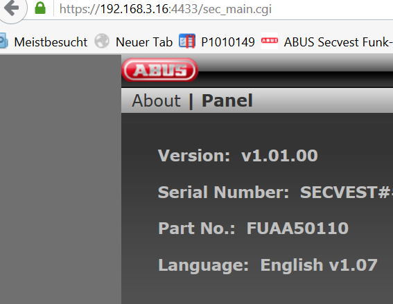

Moin zusammen,
Danke für den Hinweis mit dem neuen Release. Ich habe gerade die neue Weichware eingespielt. Hat ohne Probleme funktioniert, genau nach Anleitung geht das ohne Probleme.
Am Abus Serber ist die Anlage nach ein paar Minuten auch wieder sichtbar.
Den Web Server Watchdog Prozess habe ich auch unfreiwillig getestet. Die Login Page war nach einem Verbindungsabbruch eingefroren, nach ein paar Minuten war die Login Seite wieder da.

Wollte ebenfalls die neue V1.01.00 einspielen, leider war aber noch das alte Sprachfile in Deutsch auf der Anlage (gut, dass dies in den Release Notes nicht explizit drinsteht).
Nun sagt die Anlage dass die Sprachdateien inkompatibel sind und das Display zeigt praktisch nix mehr an. Jemand eine Idee? Ohne Zugriff auf den Webserver kriege ich ja weder alte Firmware noch das neue Sprachfile auf die Anlage?

So getraut, update gemacht, zuerst die Sprache aktualisiert, in meinem Fall auf Englisch 1.07.
Danach Update auf 1.01.00, alles ohne Probleme geklappt.

(09-02-2016 13:54)mramse schrieb:  Tach zusammen
Grüsse
Neues Sprachfile direkt auf Speicherkarte kopieren.
