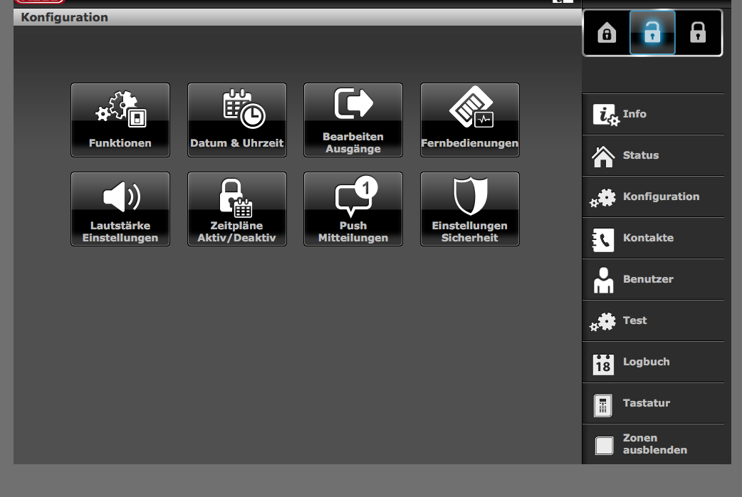

Die Push Mitteilungen sind noch verfügbar. Man muss als Admin eingeloggt sein, dann Konfiguration > Push Mitteilungen.
Da wird dir dann dein SmartPhone angezeigt, vorausgesetzt, deine Anlage ist am Abus Server angemeldet, und die App ist auf dem SmartPhone eingerichtet und angemeldet.

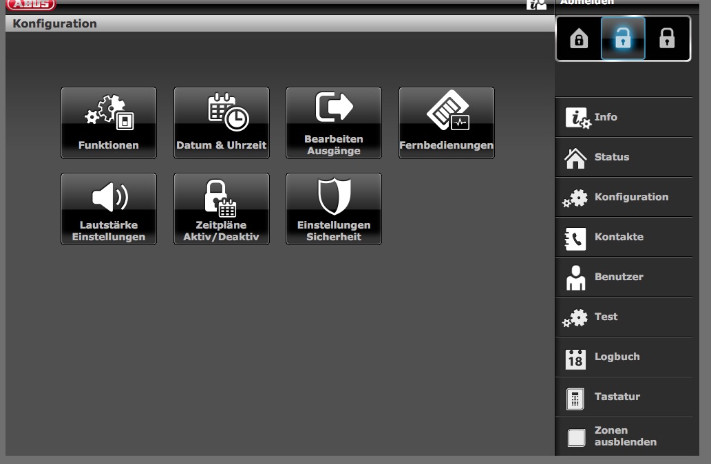

ich kann den Punkt Push Mitteilungen auch nicht mehr sehen. Ich bin als Admin eingeloggt. Hängt es eventuell mit der iOS App zusammen, die meine Gerätekennung nicht mehr an die Weboberfläche schickt?
Aus dem Bus Server habe ich die Anlage schon komplett gelöscht, sie hat sich neu eingebunden... Cache etc. ist alles gelöscht, trotzdem bekomme ich nur diese Übersicht siehe Bild...

(10-12-2017 13:31)Neo101 schrieb:  Da stellt sich jetzt die Frage ob du mit der Secvest App schon angemeldet sein musst bevor der Reiter Push Mitteilungen zu sehen ist ??
Der ABUS Support hat mir geschrieben, der Button "Push Mitteilungen" kommt bei den aktuell offenen Versionen nicht. Das betrifft einmal die FUAA50100 und die FUAA50600.
Für diese Anlagen gibt es demnächst ein neues Update.

Ich habe vom ABUS Support heute ein Customisation Code erhalten und seitdem sind die Push Nachrichten wieder im Web-Menü angezeigt und funktionieren auch Smile

@Bros: Wie hast du es angestellt den Customisation Code zu bekommen? Email geschrieben?
Herzliche Grüße
13-12-2017, 20:38
RE: Release Notes Version 3.00.03
Genau ... E-Mail an den technischen Support mit Angabe deines Customisation Key und der Angabe ob Du den Code über die Zentrale oder über den Webzugriff eingeben willst ...
