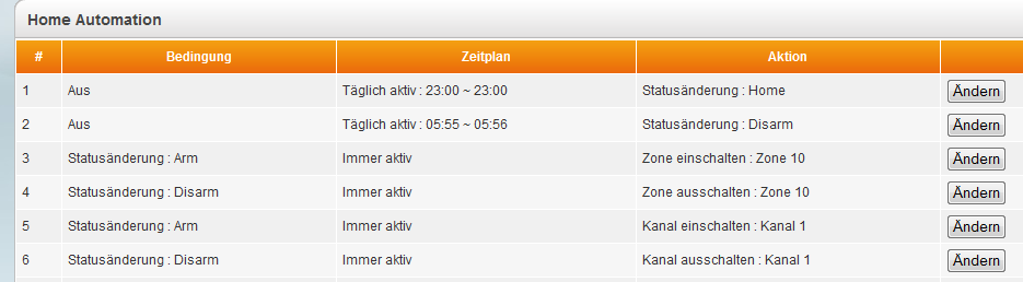

ich habe meine XT1 so konfiguriert, dass sie um 22 Uhr in den Home-Modus schaltet um um 6 Uhr diesen wieder deaktiviert. Das funktioniert in der Regel auch gut. Allerdings ist es nun zum zweiten Mal vorgekommen, dass das Abschalten des Home-Modus morgens nicht funktioniert hat. Als ich dann ein Fenster geöffnet habe, wurde die Alarmanlage ausgelöst.
Nutzt irgendjemand auch die Automatisierungsregeln der XT1 und hat dieses Verhalten festgestellt?
Aus meiner Sicht handelt es sich hier klar um einen Bug der Anlage, der sich wohl nur schwer nachstellen lässt, da er nur unregelmäßig vorkommt.

ich kann das Verhalten bestätigen. Kommt bei mir auch so alle 2-3 Monate vor. Ich habe nun vor kurzem die gleiche Regel 5min später noch einmal eingetragen. Vielleicht hiflt es, da mir der Grund für diese gelegentlichen Aussetzer der Automation auch nicht schlüssig ist.

Wieviel Regeln habt ihr denn, die bei einem Moduswechsel ablaufen? Vielleicht ist der Prozessor der XT1 überfordert und "verschluckt" sich.

Ich habe sechs Regeln. Eine zweite Regel, die fünf Minuten später das gleiche macht, hatte ich auch schon mal angelegt. Aus irgendwelchen Gründen hatte ich die aber wieder rausgenommen. Werde sie nun wieder einpflegen. Das scheint mir wirklich ein Bug der Anlage zu sein.

Ich habe derzeit 14 Regeln. Das Problem ist aber auch schon früher so bei 5-6 Regeln bei mir aufgetreten. Also, Überforderung schliesse ich da eigentlich aus.

Ich vermute eher mal, dass der Webserver bestimmte Uhrzeiten verschluckt. Wenn es z.B. in der Xt1 5.54 Uhr ist und er synchronisiert mit dem Zeitserver, dann ist es evtl. kurze Zeit später 5.56 Uhr. 5.55 Uhr hat er dann evtl. ausgelassen. Das ist aber nur eine Vermutung.

Das könnte man ja ganz einfach testen, indem man die automatische Zeit-Synchronisation mal ausschaltet und schaut, ob das Problem dann immer noch auftritt...

Das gleiche Problem bei mir mit nur zwei Regeln...

Ich habe ebenfalls das Problem, Automation schaltet gelegentlich nicht auf Disarm.
Fehler auch bei der Firmware 1.0.75 nicht behoben.
Verwende nur zwei Regeln, synchronisiert mit dem Zeitserver.
