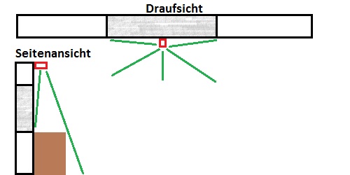

Mittig ca. 50cm über dem Fenster hätte ich sogar noch ein Lehrrohr mit einer UP-Dose liegen, aber wenn Chefin sagt nein dann ist es auch nein... Würde nur die Lösung mit einem PIR-MW Melder (zb. CobaltPro oder GreyPlus) bleiben, darf man den aber an die Decke schrauben so das der Sensor nach unten zeigt? (Skizze siehe Anhang - rot eingezeichnet der PIR-MW Melder)

Dürfen darfst du den Melder auch überkopf montieren, ist aber entgegen der Herstellerangaben, wenn aber funktioniert - wen jucken. Teste die gewünschte Auslösung gut.

Dem Melder müsste es ja egal sein von wo sich ein uneingeladener Gast nähert, solange er schnell genug ist.
Einziger Nachteil ist wenn jemand bei scharfer EMA zum Küchenwaschbecken geht, dann könnte es laut werde... Aber andererseit geht auch jetzt nie wer in der Nacht dorthin und da die Bedieneinheit sowieo ums Eck ist hört man dann eh das piepsen bevor es richtig losgeht.

So, ich werde die Variante mit dem PIR+MW Sensor in der Küche versuchen, wenn das nicht funktioniert dann wird mal still und heimlich gebohrt und das Fenster mit nem Magnetkontakt + Glasbruchsensor überwacht Rolleyes
