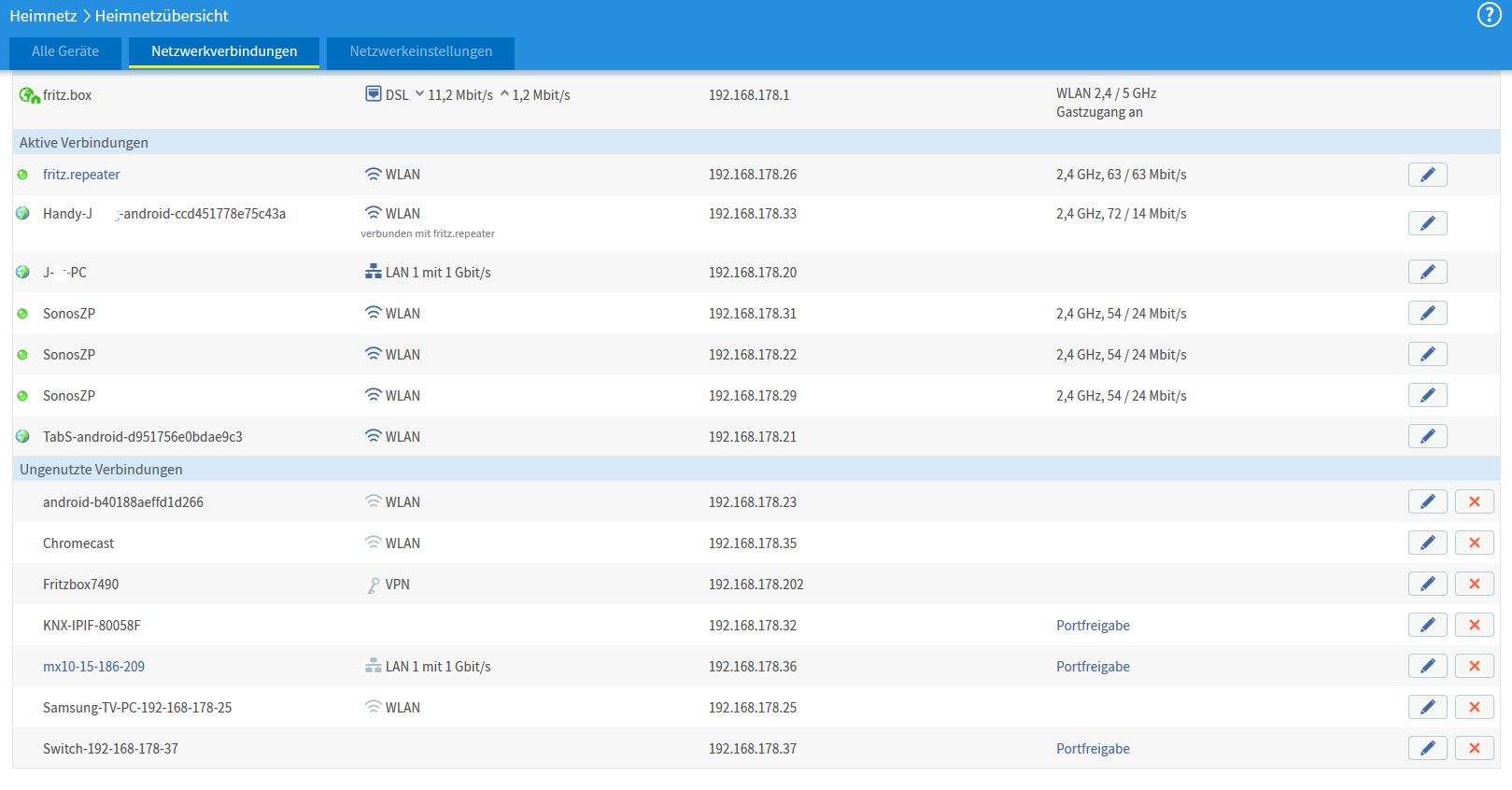

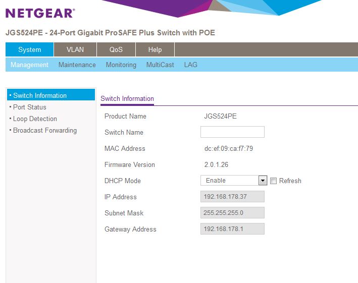

04-04-2016, 07:19
RE: Switch an FritzBox: In Übersicht nicht (immer) sichtbar...? Probleme mit IP-Cam.
So,
hier die Übersicht der FritzBox:
und hier der Switch:
Wenn ich im Switch auf "Refresh" klicke ist er wieder für einige Zeit in der FritzBox sichtbar.
04-04-2016, 11:13
Das sieht im Prinzip aus wie in meiner FritzBox 7490. Habe zwar keinen Switch dranhängen, aber meine Alarmanlage. Da läuft aber eben nicht ständig ein traffic, daher steht die Verbindung dann bei (bekannt aber) ungenutzt. Gehe mal davon aus, dass das auch Dein Problem ist, über deinen switch läuft nicht ständig ein traffic....
