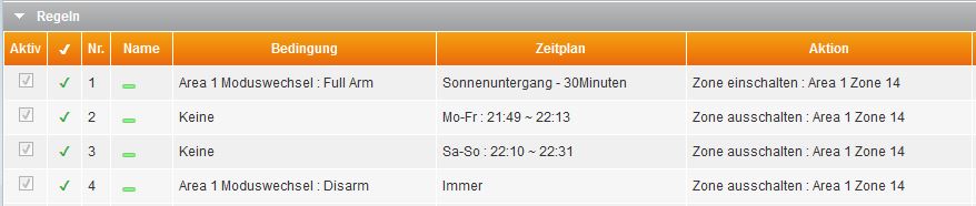

ich habe vier Regeln definiert, die bewirken, dass bei aktivierter Alarmanlage ("Full Arm") zu einer bestimmten Zeit über eine schaltbare Steckdose ("Zone 14") eine Lampe im Wohnzimmer angeschaltet wird, um eine Anwesenheit zu simulieren. Ausgeschaltet wird das Licht Mo bis Fr in einem definierten Zeitfenster, am Wochenende in einem etwas späteren Zeitfenster.
Nachfolgend die definierten Regeln (siehe auch der Anhang):
Regel 1:
Bedingung: Area 1 Moduswechsel : Full Arm
Zeitplan: Sonnenuntergang - 30Minuten
Aktion: Zone einschalten : Area 1 Zone 14
Regel 2:
Bedingung: Keine
Zeitplan: Mo-Fr : 21:49 ~ 22:13
Aktion: Zone ausschalten : Area 1 Zone 14
Regel 3:
Bedingung: Keine
Zeitplan: Sa-So : 22:10 ~ 22:31
Regel 4:
Bedingung: Area 1 Moduswechsel : Disarm
Zeitplan: Immer
So weit so gut, funktioniert prima. Mein Problem ist folgendes: Wenn ich nach Sonnenuntergang das Haus verlasse und die Alarmanlage scharf schalte, wird die Stackdose nicht aktiviert. Welche Regel muss ich noch ergänzen, damit die Steckdose bzw. das Licht auch beim "Full Arm"-schalten nach dem in Regel 1 definierten Zeitraum eingeschaltet wird?
Etwa so: wenn "Full Arm" nach Zeitfenster aus Regel 1, dann Steckdose trotzdem noch anschalten.
Vielen Dank für eure Hilfe!
