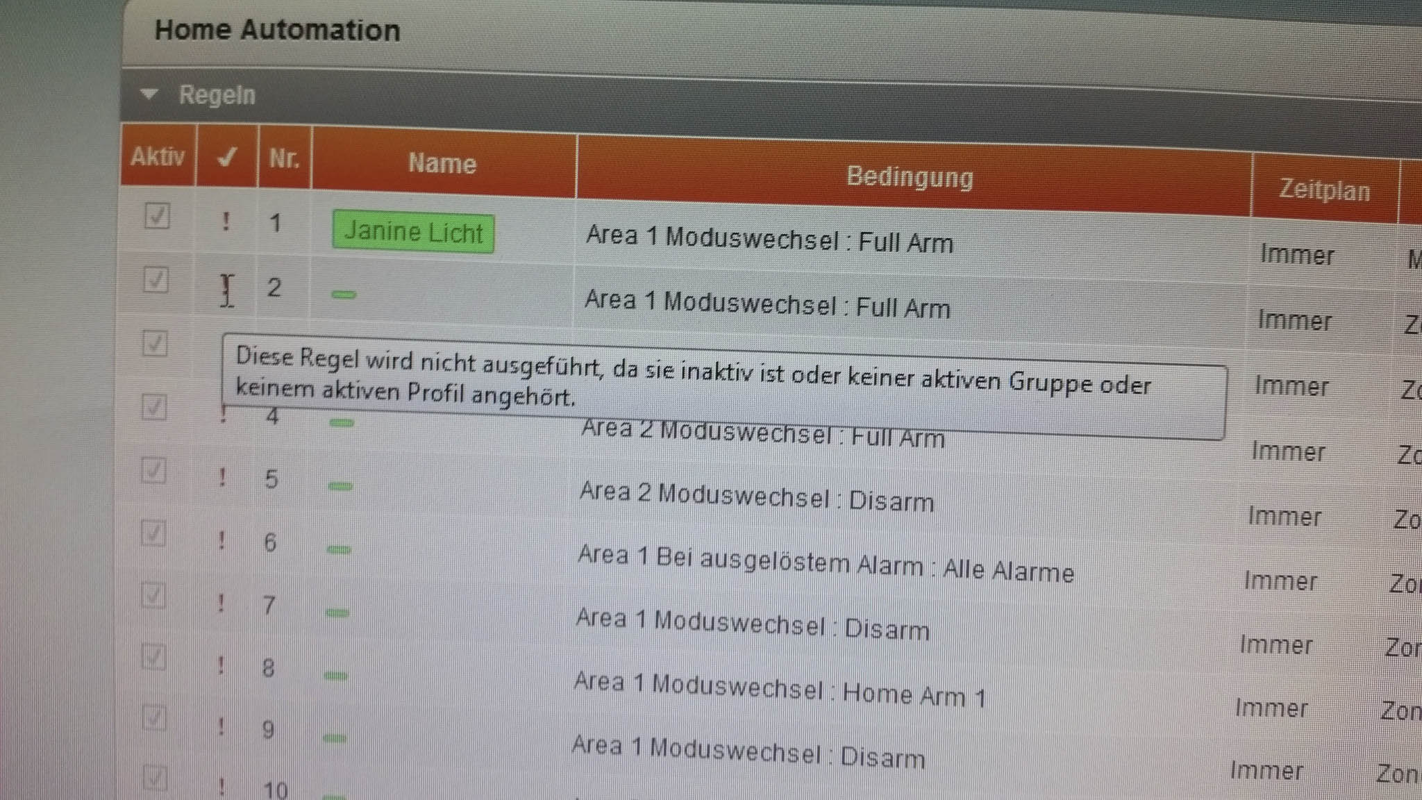

Habe bei der Home Automation Probleme, sie funktioniert nicht mehr.
Hat hier jemand eine Idee warum und was ich dagegen machen kann?
Gruß Karl-Heinz

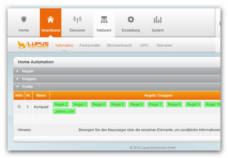

Die Regeln müssen einem Profil zugeordnet werden, dann geht's wieder wie gewohnt.

Ok.Danke.
Aber bei der Änderung kann ich keiner Steckdose eingeben (Nr.[/u] Wie früher)Die Nummer vorn zeigen ja nur die Zahlenreihe nach oben an und nicht mehr die zB Steckdosen Nummer.

Welchen Browser verwendest du?
Beim Safari bekomme ich auch nicht alle Möglichkeiten angezeigt, mit dem von Lupus empfohlenen Firefox geht es.

Den Firefox.

Problem gelöst.
Lupusec Support hat mir geholfen.
Und Zwar, durch das neue Update XT2, muss man erst die Automation in ein Profile setzten und dann geht es wieder.
