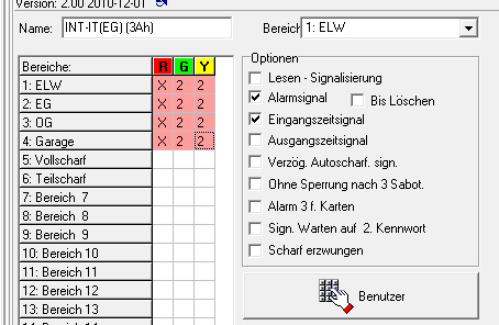

Bei diesem Modul tu ich mir noch etwas schwer.
Vielleicht könnt ihr mir meine Vermutungen kurz bestätigen bzw. korrigieren:
Wenn ich z.B. alle Bereiche Externscharf schalten möchte, dann muss ich bei den jeweiligen Benutzern ein kreuz setzen.
Bei Gelb bzw. Grün der andere Scharfschalt-Modus, bei mir hier die Aussenhaut scharf. Wenn bei mir der Modus A und B identisch sein sollen, werden beide gleich konfiguriert (bei mir die 2).
Hält ein Benutzer seine Karte nur kurz hin (unter einer halben Sekunde), dann wird unscharf geschalten.
Ist meine Vermutung so richtig?
Anbei ein Screenshot!

generell richtig.
Ich würde es aber so konfigurieren, daß rot zum Beispiel externscharf bzw unscharf, grün und gelb jeweils nur einen anderen Bereich oder den gleichen Bereich internscharf schaltet - sonst blickt man ja nicht mehr durch, wenn über das INT-IT bereichsübergreifend alles geschaltet wird.
