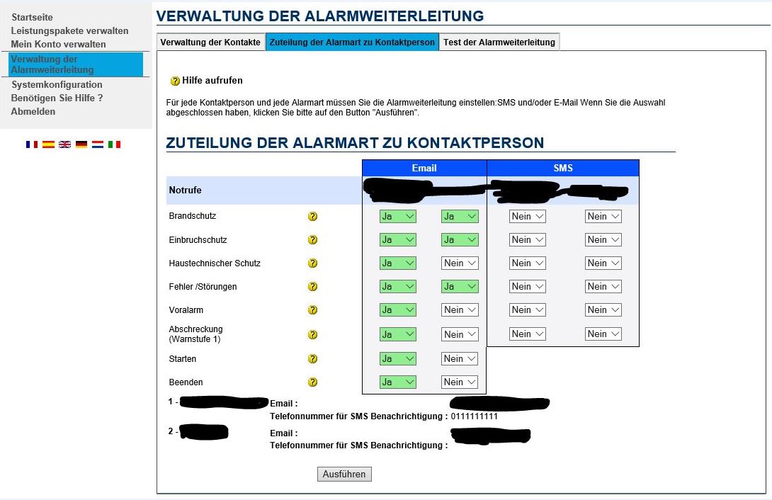

es funktioniert nun alles zu meiner Zufriedenheit. Die Fehlermeldung ist weg und ich bekomme sofort im Alarmfall eine Email und eine SMS (über ein Gateway). Das ist genau das, was ich wollte. Die Sache mit dem Stromausfall ist für mich als preisbewusster Kunde nicht so interessant, da ein USV meine Hauptelektronik stetig am Leben hält.
Oh. Die AGBs sind tatsächlich aus 2015. Shame on me. Wobei ich es um so schlimmer finde, dass nach so langer Zeit quasi kaum einer die Online-Funktionen und die Funktionen der App kennt. Und warum schafft es Daitem-Deutschland nicht, die AGBs und die Bedienungsanleitungen zu aktualisieren? Bei einer X-tausend Euro Anlage erwarte ich ein wenig mehr als Installieren, Einrichten, Bezahlen und Tschüss.....
Hier mal ein Bild der ganzen Online-Einstellmöglichkeiten:
