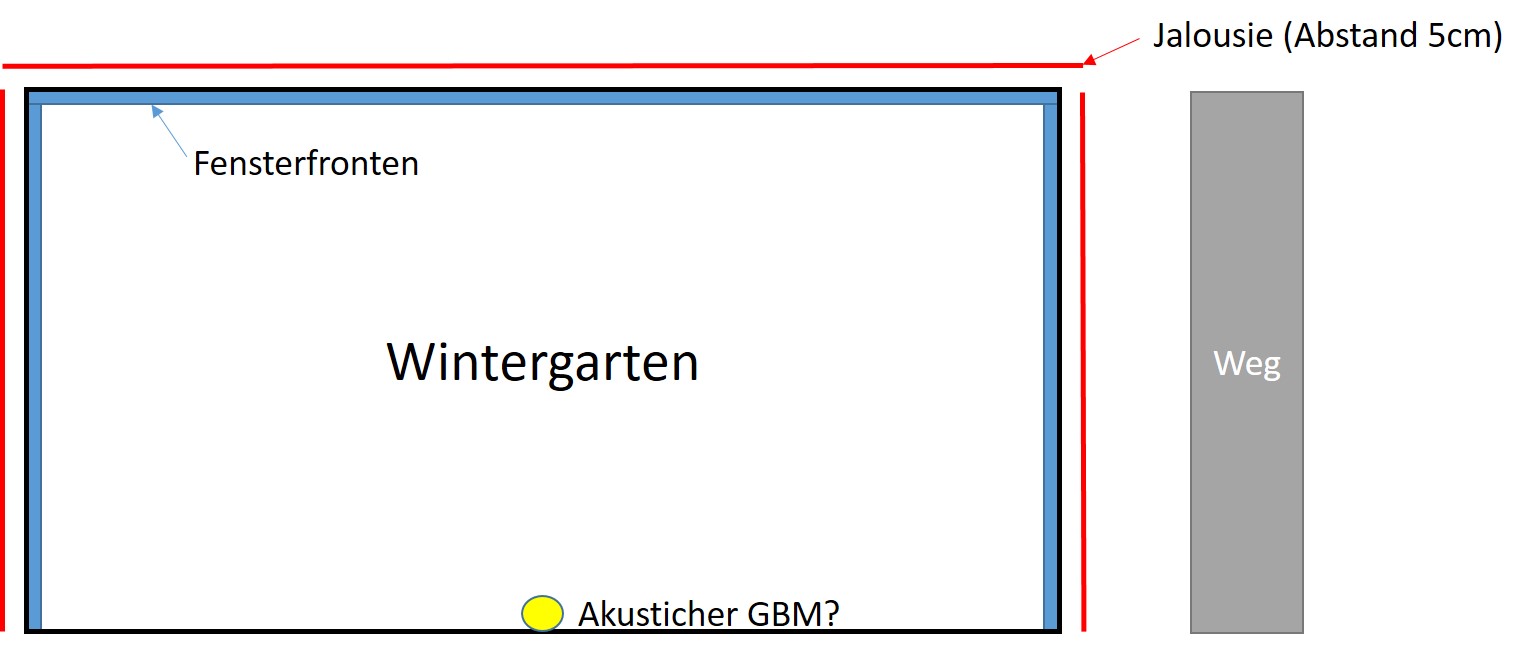

Hier mal eine super Skizze Tongue
Reicht dieser Abstand überhaupt aus, um dort sinnvoll einen BWM zu setzen?
Der Garten ist relativ offen gestaltet, an der Seite (siehe Skizze) führt ein Weg vorbei, der stark von Gassi-Leuten Angel benutzt wird, dort würde dann der BWM ja auch draufschauen?

Wenn da kein Zaun dazwischen ist kannst die Optex aussen knicken. Da wäre mir die Möglichkeit für Fehlalarme zu groß.
Nur einen Glasbruchmelder, puhhh, ob der da alle drei Seiten mitbekommt kannst nur sagen wenn du mit Messgerät aufmarschierst.
Also ich hab einige von denen montiert.
http://www.roteiv-shop.de/epages/ISG-Onl...09-2130005
Und ein Messgerät besorgt.
http://www.roteiv-shop.de/epages/ISG-Onl...09-2130010

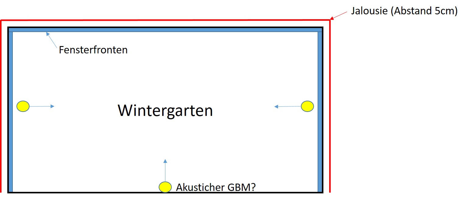

Gut, dann mal noch die angepasste Skizze. Einen akustischen GBM pro Fensterfront. Gibt es Vorteile, die für den Satel sprechen ... man liest leider wenig über das Zeug Huh

Der Preis auf jeden Fall und wenn du bei den Breitseiten die Melder an die Decke montierst fallen sie kaum auf.
Sind die Scheiben frei oder hängt innen noch was vor?
Das kann dann schon zu Beeinträchtigungen führen.
Nur ohne Messeng würd ich bei solchen Flächen keinen verbauen.

Flächen sind frei, die äußere Jalousie dient als Rolladen. Preislich sind sie schon günstiger, aber läuft das ganze auch problemlos an der LX? Big Grin

Ja klar absolut Null Problemo. Brauchst ja nur 12 V Versorgung und den Rest macht der Schaltkontakt. Lässt sich auch schön im Melder eine DEOL Verdrahtung durchführen.
