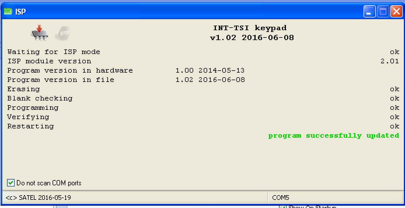

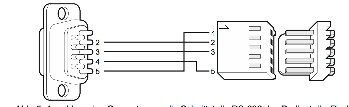

Vielen vielen dank für den Hinweis das man den Stecker wechseln muss. war kurz vor dem verzweifeln ;-)
Für das "STM" update musste ich denjenigen näher bei der grünen Anschlussleiste verwenden.
Uebrigens für das Kabel hab ich nachfolgendes Pinout mit einen normalen USB-RS232 converter verwendet     .
Wenns funktioniert, sieht der Bildschirm im TSI-Builder so aus:
