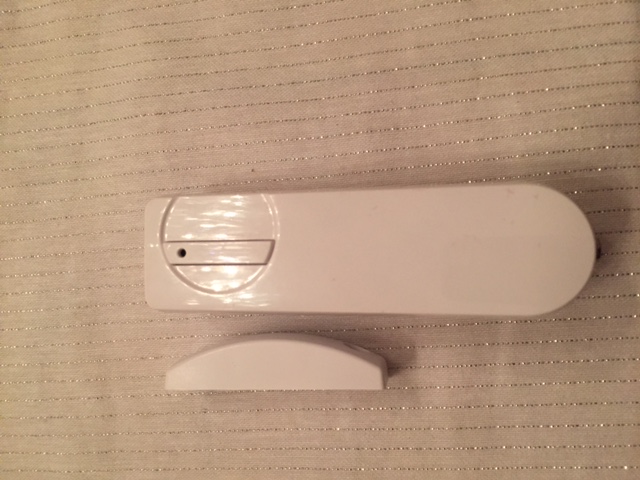

Ich habe eine Frage zur Installation eines Fenster-/Türkontaktes von Lupusec. Bei mir ist es aufgrund zu dicker Fenster/Türen nicht möglich Magnet und Empfänger auf einer Höhe zu installieren. Kann man den Magneten auch seitlich am beweglichen Element befestigen und die Position zum Empfänger dementsprechend um 90 Grad verändern? |

Der Abstand ist bei mir sehr groß (ca. 2 cm). Mit den Unterlagen wird der Abstand ja sogar noch größer, da diese unter den Magneten passen (sofern ich das richtig verstanden habe), der ja auf das Fenster geklebt werden soll. Deshalb war eine Idee, den Magnet eventuell seitlich an das Fenster zu kleben (siehe Bild anbei). Ich bin mir nur nicht sicher, ob das so funktionieren kann. Der Hersteller schreibt dazu nichts im Detail. Hat das schon mal jemand ausprobiert? |

(25-12-2016 20:19)MrWhite schrieb: Vielen Dank schon mal für die schnelle Antwort. Funktioniert, ich habe das an mehreren Stellen so, weil es nicht anders ging. |

Habe die gleiche Situation und deshalb das Schaltverhalten ausgemessen. Ergebnis: Es ist egal, in welcher Montagelage der Magnet montiert wird - das Ansprechverhalten ist in beiden Fällen gleich! (Details siehe Attachment) Werde für mich Montageart B = 90° wählen. Das erscheint mir optisch schöner, da die Schrauben des Magneten im geschlossenen Zustand nicht sichtbar sind. Schaltabstände LUPUSEC 12002 grelm.pdf (Größe: 683,8 KB / Downloads: 688) Lupusec XT2+ FW 0.0.3.5L, Außensirene, 35xTür-/Fensterkontakt, 3xDual Way BWM, Funksteckdose, Unterputzrelais, Drahtloser Sensor, Farb-HUE als Arm/Home/Disarm-Statusanzeige, Farb-HUE für Sensor-Status, LE200, LE201 |

da ist doch bestimmt ein Stabmagnet drin. Daher ist es völlig egal wie der gedreht wird. Solange ihr den um die Längsachse rotiert, spielt das keine Rolle. Gruß Tim Ich habe nicht auf jede Frage die passende Antwort, aber zu jeder Antwort die passende Frage. Auch wenn es Wenige ärgert, im Zweifelsfall geht mir Information vor Rechtschreibung. |

Ich habe nun auch die Variante B = 90° gewählt. Sie gut aus und funktioniert einwandfrei! Ich habe den Magnet oben auf die Tür geklebt, so dass man diesen kaum sieht. |

Habe heute einen auseinander genommen. Sind 2 Stabmagnete drinn. Durchmesser 6mm. Habe die bei mir im Fensterrahmen versenkt. Funktioniert perfekt.
