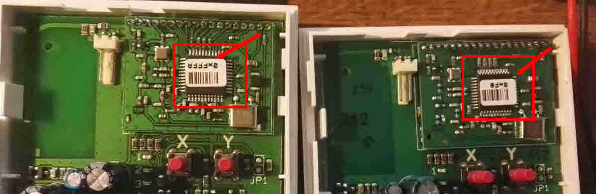

Das Problem war das eine an die Zentrale mittels 299 angemeldete UC82 im Modus 4 fehlerhaft auf die Steuerung des PG Ausganges reagierte und auch nur da. jsmith6543 hat mir freundlicherweise mal seine Anlage inkl. dem UC82 zur Verfügung gestellt. Hier habe ich dann beide UC82 (eine davon ist meine) parallel angemeldet und mittels *81/*80 und auch *90/*91 die Schaltreaktion getestet. Die Anmeldung verlief auf beiden Komponenten einwandfrei wie man es erwartet. Schaltet man jedoch mittels *81/*81 so zeigte die UC82 von jsmith6543 keine Reaktion. Das ganze wurde 3-mal inkl. Reset wiederholt mit demselben Ergebnis. Allerdings verhielt sich die UC82 von jsmith6543 mit einer Fernbedienung völlig normal. Da hier zwei UC82 von jsmith6543 dasselbe Fehlverhalten in Verbindung mit der Zentrale aufwiesen, gehe ich von einem Chargenfehler des Modells aus. Die Betrachtung der UC82 von mir und der von jsmith6543 ergaben nur einen Unterschied bei dem Aufkleber des Chips. Hier stand bei mir 0xFFFA und bei ihm 0xF0. Sollte das ein Firmwarestand darstellen wäre das eine Ursache. Das ist in der Tat ein sehr untypischer Fehler vor allem wenn man betrachtet, das die anderen Funktionen sich normal verhalten. Dazu kommt noch das eine 2tes nachgekauftes Modell denselben Fehler aufweist. Da kommt man schon arg ins Grübeln. Hier schein irgendwas mit der Kommunikation in Bezug der UC82 und der Zentrale mit der PG-Steuerung vorzuliegen. Das mal als Info an diejenigen mit einem ähnlichen Problem. Ich hoffe das dies anderen weiterhelfen wird. Danke noch an jsmith6543 für die Möglichkeit des Testens seiner Anlage um der Sache mal auf den Grund gehen zu können. In diesem Sinne noch frohe Festtage an alle. Gruß Christian Murphys Law: Man hat niemals Zeit, es richtig zu machen, aber immer Zeit, es noch einmal zu machen. |

Hab das mal bei meinem Distri nach gefragt Der Techniker dort hat das nachstellen können. Laut Jablotron gibt es eine wohl eine fehlerhafte Firmware im UC. Ein altes UC 82 tut was es soll. Also Ihr hab wohl alles richtig gemacht. Aber das Produkt muss getauscht werden. Ein Firmware Update am UC kann man selber nicht machen. Ich hoffe das hilft weiter. Gruss Tim Ich habe nicht auf jede Frage die passende Antwort, aber zu jeder Antwort die passende Frage. Auch wenn es Wenige ärgert, im Zweifelsfall geht mir Information vor Rechtschreibung. |

Auch von meiner Seite ein herzliches Dankeschön an dich, Tim, daß du nachgefragt hast. Ich hatte inzwischen schon an mir gezweifelt, weil bei smith007 alles in Ordnung war und es bei mir mit zwei Zentralen und zwei UC-82 nicht klappen wollte… Ja, mein Händler hat nach meiner Fehlerbeschreibung selbst die Rücksendung angeboten. Eine der beiden UC-82 habe ich für smith007s Tests behalten; ich werde die Ergebnisse und die Information des Distributors dem zweiten Paket beilegen. Die Seriennummer meiner fehlerhaften UC-82 lauten übrigens (beide identisch): „161031 0428“. Die ersten sechs Stellen geben wohl das Produktionsdatum an, die letzten vier den Typ. Danke für eure Unterstützung! |

Heute kam die erste ersetzte UC-82 an und funktioniert einwandfrei. Das Gerät wurde laut Servicebericht von Monacor komplett getauscht. Seriennummer ist „170630 0428“ vom 30. Juni 2017, auf dem Chip ist ein Aufkleber mit „0xFF“. |
