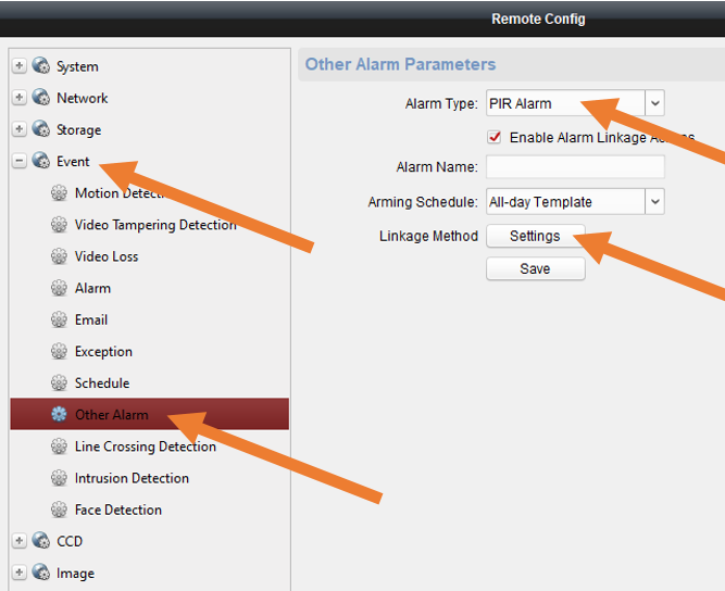

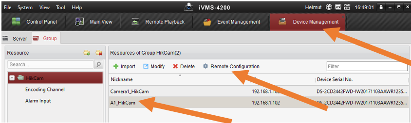

So, ich hab es nun doch selbst geschafft, ob's allerdings die "elegante/richtige" Methode ist kann ich nicht sagen. Jedoch der Zweck heiligt die Mittel.
Nun für vielleicht noch jemandem der da auch Probleme hat. - iVMS-4200 (Windows) starten - Device-Management auswählen - Die entsprechende Kamera markieren und Remote Configuration anclicken - Drop down "- Event" und markiere Other Alarm - Alarm Type auswählen (zB PIR-Alarm) - Linkage Method "Settings" clicken - Audible Warning Haken entfernen - Save Siehe auch Bilder Schönen Sonntag Caro |

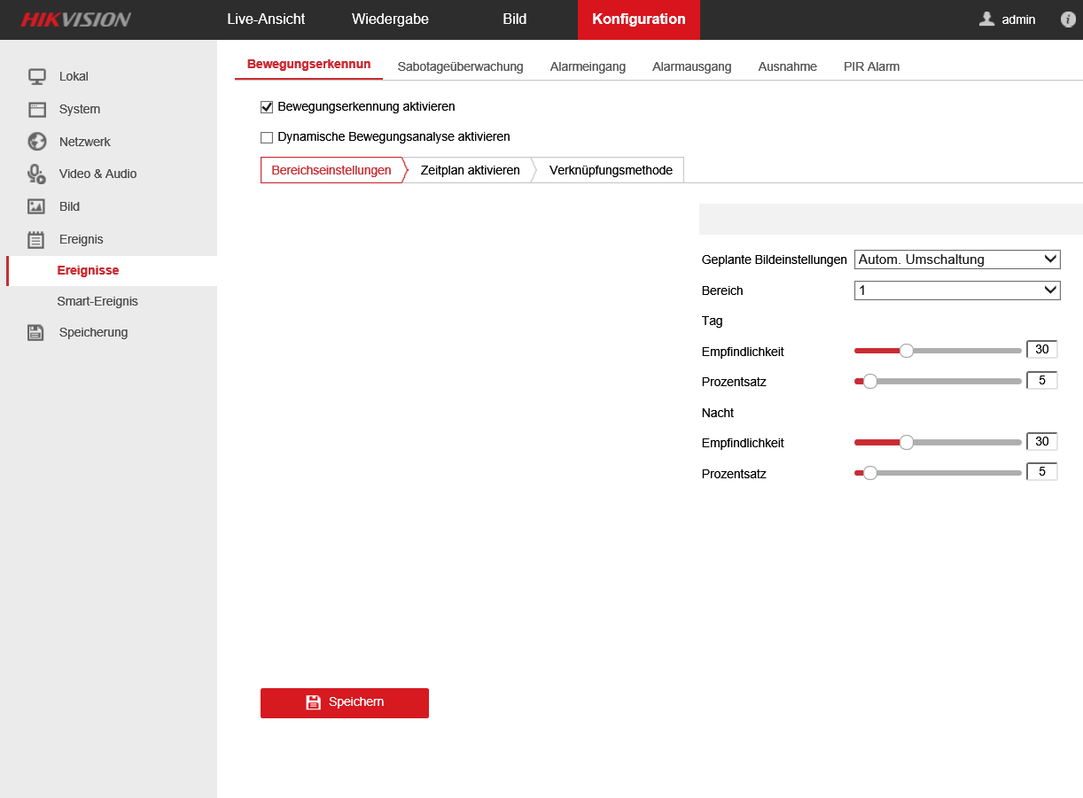

Hi, habe die selbe kamera. Es würde auch im internet explorer gehen unter ereignisse. Ohne ivms.

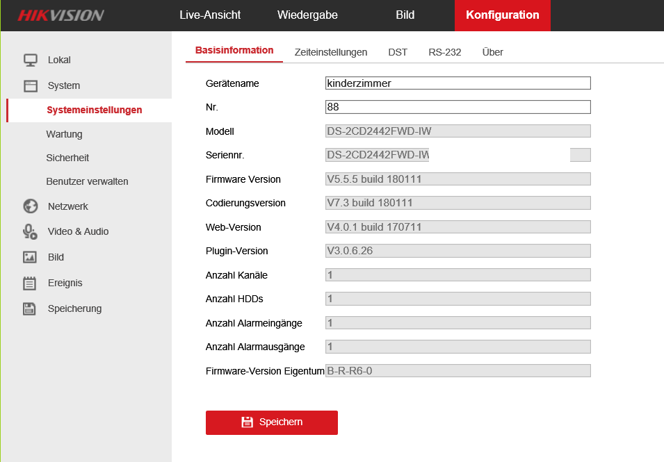

in der HIK connect App wird aber Ton ausgegeben. Gibt es noch eine andere Android app die das vielleicht macht ? bzw die eine benachrichtigung über audio erteilt Welche kamera hast du bzw welche Firmware version ? |

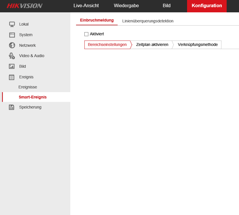

Soweit ich mich noch helldunkel erinnere, erscheint diese Funktion erst, nachdem es im Audiomenü aktivert wurde, dann erscheinen erst die Schwellwerte.
Wie gesagt, ich habe gerade keine dieser Cams da, die gehen rein wie raus.Bestellt sind sie, die mit der neuesten FW wurden jedoch aus Datenschutzgründen zurüxkgehalten, sind aber wieder freigegeben. Wenn sie da sind, schau ich mal rein. Interessiert mich selbst. . Wahre Männer lesen keine Bedienungsanleitung! Erfahrung ist eine nützliche Sache. Leider macht man sie immer erst kurz nachdem man sie brauchte. (Goethe) |
