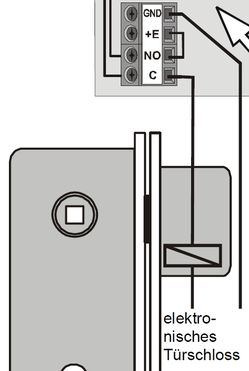

1. Türsummer:
Wir haben eine 8000WJ mit 8000H Tastatur montiert.
Die DIPS auf dem 8000WJ sind so gelegt, dass nach Eingabe des Codes normalerweise der Summer betätigt werden soll und man innen die Anlage mit entsprechender Eingangsverzögerung schalten kann.
Problem, wir kriegen den Summer nicht ans Leben.
Kann mir jemand sagen auf welchen Klemmen genau mal den Summer wie anschliessen muss?

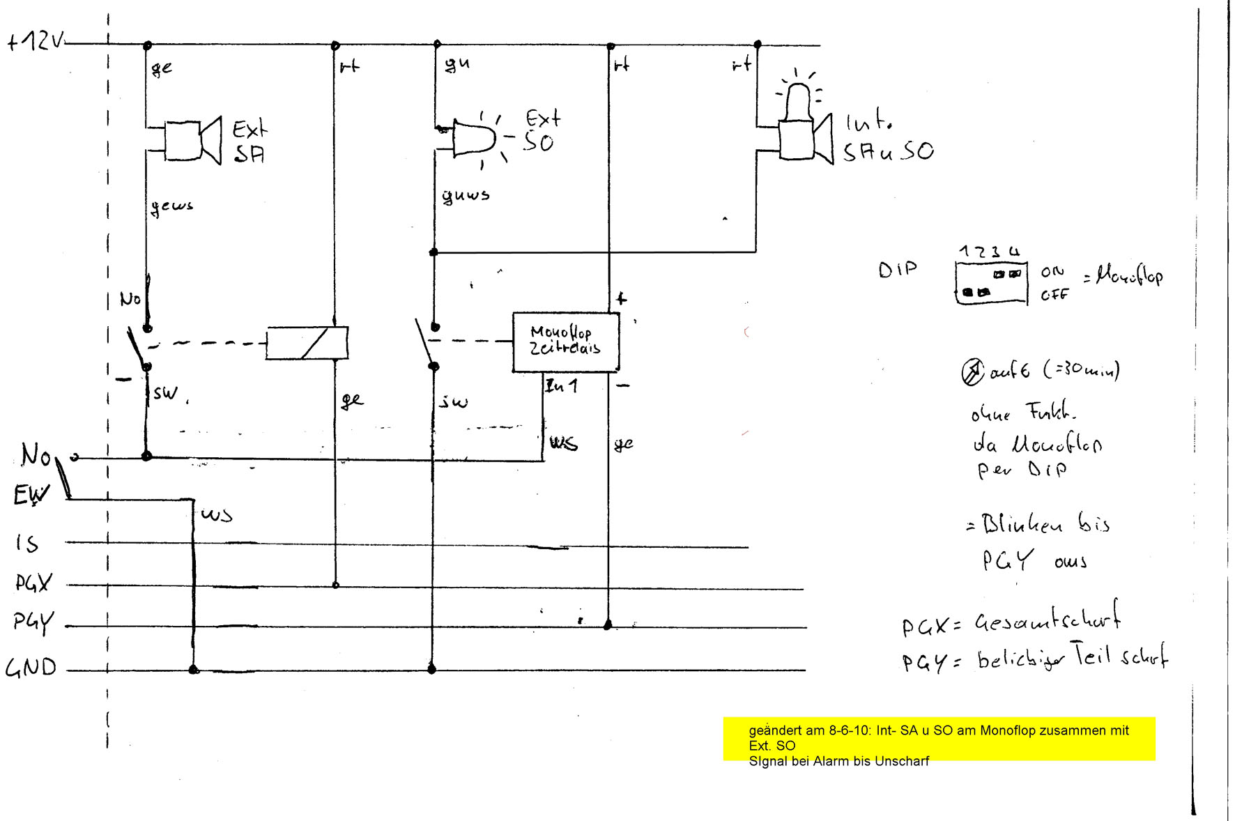

2. AS14 Aussensirene
Angeschlossen am EWS, Signallicht und Signalton gebrückt.
Gibts eine werksseitige Möglichkeit den Ton nach 3 Minuten auszuschalten, aber das Licht weiterlaufen zu lassen!?
Falls nicht, wie könnte man das realisieren?

(21-02-2013 08:39)MaFa schrieb:  Kann mir jemand sagen auf welchen Klemmen genau mal den Summer wie anschliessen muss?
http://www.indexa.de/w2/download/anleitu...73_anl.pdf
Also der Anschluss ist auf der zweiten Seite rechts richtig beschrieben. Ich denke aber das Problem liegt woanders.
Die Türsummer sind sehr unterschiedlich und ich kann mir gut vorstellen, das deins zuviel Strom braucht um anzuziehen. Hatte ich auch schon einmal, da hilft nur eine eigene Stromversorgung für den Summer.
Ob die Schaltung funkioniert kannst du am einfachsten mit einer kleinen 12V Lampe testen, die du an stelle des Summers anschließt. Diese sollte entsprechend leuchten.

Nein, so einfach kannst du das nicht einstellen. Die Alarmdauer wird in den Zentralen Einstellungen gewählt und da du beides paralell geschaltet hast, geht beides gleich lang an.
Evtl. hat das große C ja ein Zeitrelais, das nach 3 Minuten automatisch abschaltet.

1. Also normal auf GND / ULCK wo auch schon die Aussentastatur drauf liegt!?
Diese ist dort ja, soweit ich es gerade im Kopf habe, mit blau und weiß angeschlossen!?
Du meinst also, einen normalen Klingeltrafo mit in den Kreis hinter dem 8000 WJ setzen!?

(22-02-2013 07:50)MaFa schrieb:  1. Also normal auf GND / ULCK wo auch schon die Aussentastatur drauf liegt!?
Nein das sind die Anschlüße für einen separaten Taster den man innen neben der Tür abbringen kann um die Tür zu öffnen.
Die Anschlüße für den Summer selber sind in der Zeichnung auf der linken Seite.
Zitat:Du meinst also, einen normalen Klingeltrafo mit in den Kreis hinter dem 8000 WJ setzen!?
Wenn der Strom aus E+ nicht reicht muss du halt einen Trafo zusätzlich setzen und über das Relais auf den Summer schalten.
Welchen Trafo du verwenden musst, hängt von deinem Summer ab. Dazu gibt es entsprechende Daten und die nimmst du als Richtlinie.

- Generell könnte ich die LEuchte ja separieren, kein Thema, nur wo dann entsprechend das akustische Signal anschliessen damit es nach 3 min aufhört!? Oder benötigen wir irgendwie was in Richtung Monolop Schaltung?
Conrad. Hier musst du mal schauen ob die ein entsprechendes Zeitrelais haben.

1. ./done, danke für den Tip. Mit einem zusätzlichen Trafo läuft der Spass jetzt.
2. Gerade entdeckt, könnte folgendes Zeitrelais ja perfekt passen:
http://indexa.de/w2/details/26/zrm_1.htm

(24-02-2013 09:13)MaFa schrieb:  2. Gerade entdeckt, könnte folgendes Zeitrelais ja perfekt passen:
Hab ich noch nicht eingesetzt, sieht aber auf den ersten Blick so aus, als wenn es deine Anforderungen erfüllt.

Guten Morgen,
haben gestern versucht das Zeitrelais an den Start zu bekommen ... leider ohne Erfolg.
http://indexa.de/w2/details/26/zrm_1.htm ... allerdings in Version 2
Kennt irgendwer das Dingen oder kann mir einen Tip geben wie das anzuklemmen ist?
Wie gesagt, wir versuchen zu realisieren, dass die Sirene nur 2-3 Minuten an ist und dann aus geht.
Ich meine das Stichwort dazu lautet Monoflop.
VG MaFa

(10-03-2013 10:06)MaFa schrieb:  Wie gesagt, wir versuchen zu realisieren, dass die Sirene nur 2-3 Minuten an ist und dann aus geht.
VG MaFa
SIeht aus wie mein Teil von C oder reichelt oder ELV oder was weiss ich.
Ich hab das nach dem Plan unten angeschlossen, das andere Relais links ist dafür, das der Signalgeber Akustisch (SA) aussen nur angeht wen ABC scharf sind (über den PG-X Ausgang geschaltet)
Die SA innen und SO (optisch) gehen immer an, bis unscharf wird (auch über den anderen PG-Y Ausgang getriggert)
Genauso bleibt die Blitzleuchte SO aussen draussen an , bis unscharf.
Die verkabelte Sirene Aussen SA aussen geht also nur an bei "Gesamtscharf" und zwar nur solange wie in der Anlage eingestellt. (So wie die Funksirenen auch nur)
Alles andere ( verkabelte Sirenen innen und verkabelte optische Signalgeber) bleiben so lange an, bis unscharf geschaltet wird!
