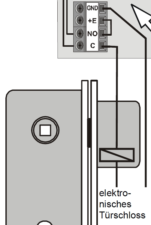

1. Türsummer:
Wir haben eine 8000WJ mit 8000H Tastatur montiert.
Die DIPS auf dem 8000WJ sind so gelegt, dass nach Eingabe des Codes normalerweise der Summer betätigt werden soll und man innen die Anlage mit entsprechender Eingangsverzögerung schalten kann.
Problem, wir kriegen den Summer nicht ans Leben.
Kann mir jemand sagen auf welchen Klemmen genau mal den Summer wie anschliessen muss?

(21-02-2013 09:39)MaFa schrieb:  Kann mir jemand sagen auf welchen Klemmen genau mal den Summer wie anschliessen muss?
http://www.indexa.de/w2/download/anleitu...73_anl.pdf
Also der Anschluss ist auf der zweiten Seite rechts richtig beschrieben. Ich denke aber das Problem liegt woanders.
Die Türsummer sind sehr unterschiedlich und ich kann mir gut vorstellen, das deins zuviel Strom braucht um anzuziehen. Hatte ich auch schon einmal, da hilft nur eine eigene Stromversorgung für den Summer.
Ob die Schaltung funkioniert kannst du am einfachsten mit einer kleinen 12V Lampe testen, die du an stelle des Summers anschließt. Diese sollte entsprechend leuchten.

(22-02-2013 08:50)MaFa schrieb:  1. Also normal auf GND / ULCK wo auch schon die Aussentastatur drauf liegt!?
Nein das sind die Anschlüße für einen separaten Taster den man innen neben der Tür abbringen kann um die Tür zu öffnen.
Die Anschlüße für den Summer selber sind in der Zeichnung auf der linken Seite.
Zitat:Du meinst also, einen normalen Klingeltrafo mit in den Kreis hinter dem 8000 WJ setzen!?
Wenn der Strom aus E+ nicht reicht muss du halt einen Trafo zusätzlich setzen und über das Relais auf den Summer schalten.
Welchen Trafo du verwenden musst, hängt von deinem Summer ab. Dazu gibt es entsprechende Daten und die nimmst du als Richtlinie.

1. ./done, danke für den Tip. Mit einem zusätzlichen Trafo läuft der Spass jetzt.
