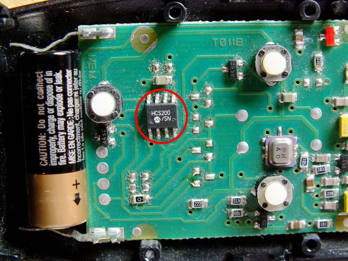

Bei uns ging im Sommer um 02:00 - da haben wir tief und fest geschlafen - die Alarmanlage los. Auslöser war das Garagentor, das sich plötzlich wie von selbst geöffnet hat (das Tor ist von Hörmann, Antrieb und Fernbedienung von Tousek).
Die Polizei war auch gleich da (Alarmierung geht bei uns zur Polizei) und an Schlaf war danach nicht zu denken. Also habe ich recherchiert und Folgendes herausgefunden:
Die Fernbedienung arbeitet mit 433MHz und einem rolling code-System ('KeeLoq'). Durch dieses System wird nach jeder Betätigung der Code geändert. Lange glaubte man, dass es dadurch abhörsicher ist.
2008 ist dieses System allerdings geknackt worden.
Vereinfacht gesagt kann man mit etwas kriminellem Geschick - wenn man 2x das Signal abhört - das nächste Signal errechnen und hat Zugang. Betroffen sind Systeme mit einem Chip vom Hersteller Microchip Technology (im angehängten Foto rot eingeringelt). Dieser Chip ist - u.a. auch in Auto-Fernbedienungen - sehr verbreitet. Hier ein Artikel, wo dieses Sicherheitsproblem beschrieben wird: ( Link ist Tot. Gruß Tim). Es gibt auch ein sehr ausführliches Video, in dem die Technik und die Angreifbarkeit dieses Systems sehr anschaulich demonstriert wird: http://www.youtube.com/watch?v=4m0Dg-yCpB4
Mit den Stichworten 'KeeLoq' und 'hack' oder einem ähnlichen Begriff spuckt das www jede Menge Treffer aus.
Die 433 MHz-Frequenz ist darüber hinaus mittlerweile ziemlich überlaufen und theoretisch kann es Störungen geben. Da wir das System aber schon ca. 15 Jahre im Einsatz haben und bisher nie eine Fehlbedienung hatten, tendieren wir dazu, dass da jemand versucht hat einzubrechen (das geht ja relativ bequem aus einiger Entfernung: Tor öffnen und abwarten, was passiert. Wenn kein Alarm und/oder Polizei, geht man gemütlich rein und räumt aus).
Fazit:
Es gibt von Hörmann ein (zum Patent angemeldetes) System (BiSecur), das auf Grund dieser Sicherheitslücke entwickelt wurde und scheinbar um vieles sicherer ist. Arbeitet auch (wie die meisten neueren Systeme) mit 868 MHz. Habe herausgefunden, dass man die bestehenden Funk-Empfänger einfach durch BiSecur-Empfänger (plus die entsprechenden Handsender) ersetzen kann. Gesagt getan: Bei uns ums Eck gibt es eine Fachfirma, die u.a. Tousek und Hörmann vertritt. Dort die Teile abgeholt und am selben Tag noch eingebaut. Jetzt schlafen wir wieder besser :-)
