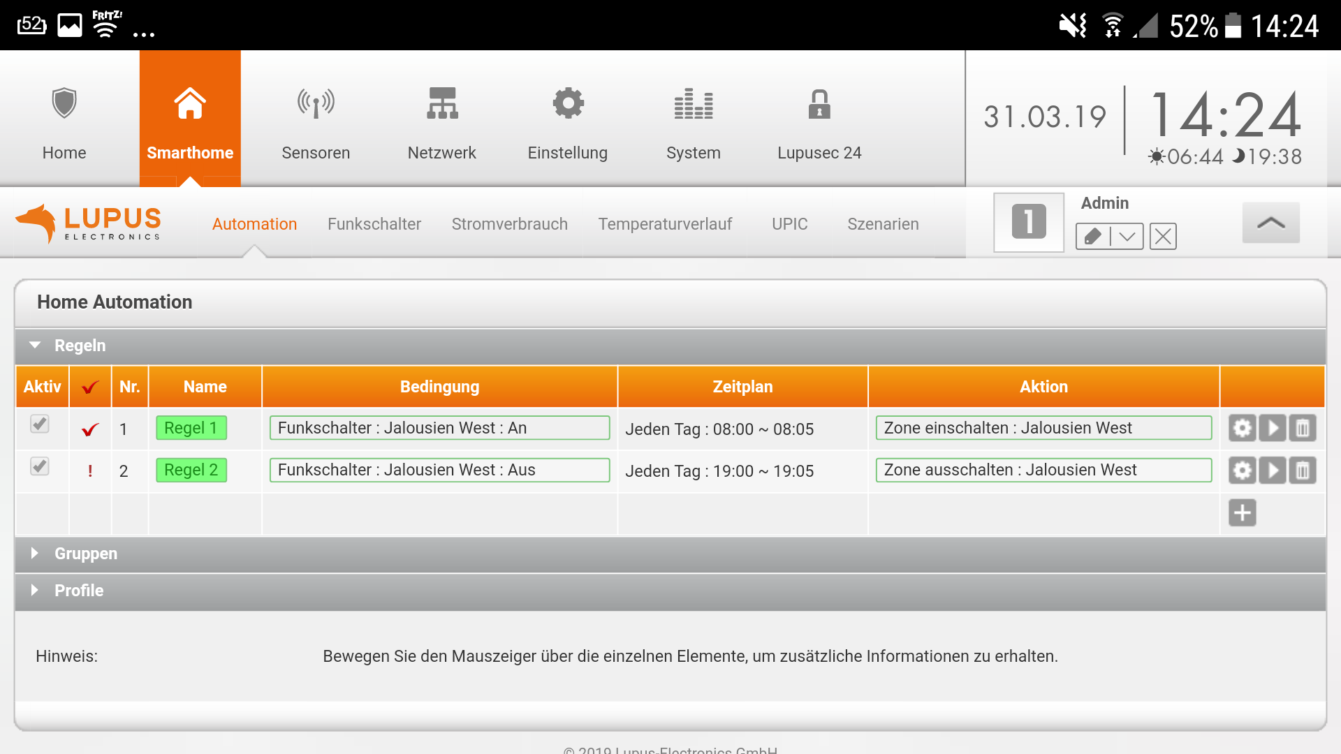

Ich habe unter Home Automation 2x Regeln erstellt. Regel1 für Funkschalter : Jalousie An, Jeden Tag Uhrzeit, Zone einschalten: Jalousie.
Regel 2 Funkschalter: Jalousie Aus, Jeden Tag Uhrzeit, Zone ausschalten.
Trotzdem geht sie nicht hoch und runter.

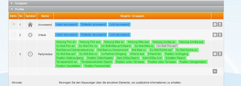

Und die Regel ist auch wirklich unten im Profil eingetragen? Wenn man nicht auf "+" klickt, verfällt die Auswahl.
sieht dann so aus[
attachment=3318]

Ich habe kein grünes Häckchen bei der Regel sondern ein rotes Häckchen.
Ein Foto habe ich angehängt.

Wenn du den Mauszeiger auf das rote Rufzeichen oder den roten Haken stellst, dann bekommst du einen Erklärungs- und Hinweistext eingeblendet was falsch ist, bzw. was noch fehlt.
Für mich schaut deine Definition Widersprüchlich aus. Du hast definiert als Bedingung Funkschalter an, und als Aktion Zone einschalten.
In der Spalte Bedingung wird der Zustand definiert, wenn dieser Eintritt (kann unter Spalte Zeitplan ev weiter verfeinert werden) dann soll die "Aktion" Y ausgelöst werden, dh.
du hast derzeit definiert: Wenn die Jalousie im Zustand "An" ist, dann soll sie sich "Einschalten" ----> die muss also lt. deiner Definition "An" bereits an sein, damit sie sich einschalten soll.

Spalte Bedingung eintragen "Zeitplan" - das ist dann die Bedingung welche erreicht werden soll, "verfeinert" in der Spalte Zeitplan nämlich die Zeitangabe tägl 08:00-08:05 soll die Aktion "Einschalten der Jalousie" durchgeführt werden. Wobei für mein Verständnis solltest du hier Einstellen bei Funktion "Öffnen" und nicht "Ein". Aber probier es mal. Du könntest auch auf eine bestimmte Position fahren, zB 50%, dann wird die Jalousie nur zur Hälfte geöffnet, unter Niveau findest du Prozentangaben zwischen 0 - 100% in Zehnerschritten, zumindst bei der XT2+.
Ich habe es so wie das Beispiel von Seagull gemacht ( glaube ich jedenfalls )und es geht nicht .
Vorhin ist sie sogar unkontrolliert runter gefahren , zu einer nicht eingestellten Zeit.
Anbei ein Foto.

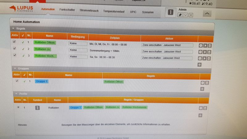

Aber es war nur ein kleiner Fehler den heute die Hotline von Lupus korrigiert hat.
Anbei ein Foto wie es richtig ist.
Das rauf und runterfahren muss alles in 1x Regel stehen und ich hatte jeweils eine Gruppe für das rauf und runter fahren gemacht.
