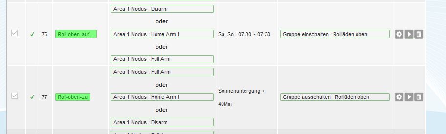

bei mir sieht das so aus:
https://www.dropbox.com/s/ps0svxlpi7h9zi...e.PNG?dl=0
Dann nicht vergessen die Regel zu einem Profil hinzufügen! Sonst steht auch vor der Regel ein ! und kein Haken.
Gruß.
Dirk

30-03-2019, 23:01
RE: Rolladenzeitsteuerung
Und die Regel ist auch wirklich unten im Profil eingetragen? Wenn man nicht auf "+" klickt, verfällt die Auswahl.
sieht dann so aus

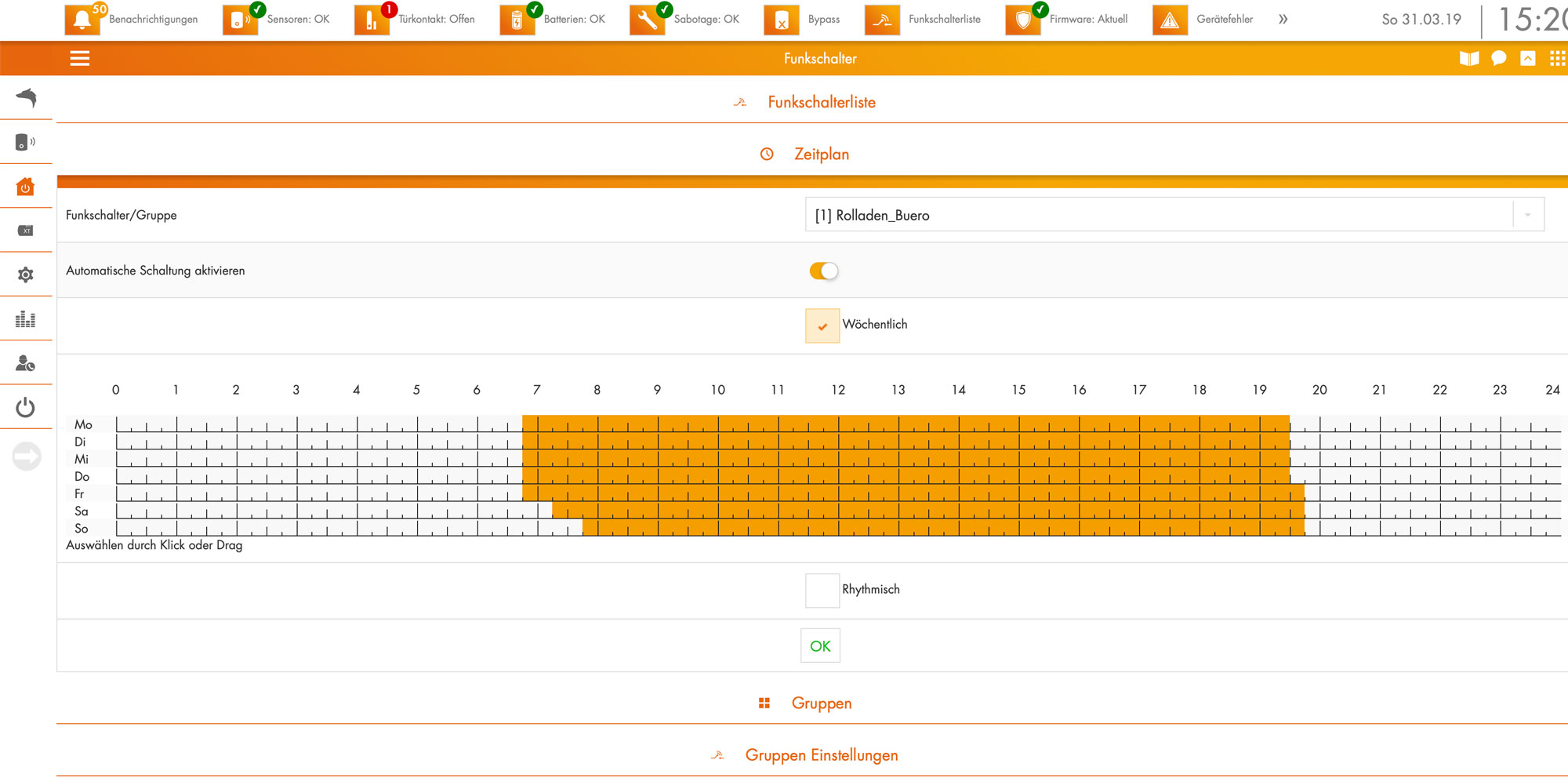

31-03-2019, 15:34
bei uns steuern wir die Jalousien via die Funktion "Zeitplan" (siehe beiliegenden Screenshot). Dabei kannst Du den Funkschalter einer Gruppe zuordnen und gleich mehrere Schalter gleichzeitig steuern (oder natürlich jeden Storen zu einer anderen Zeit). Die Zeiten können in der Zeitplanübersicht markiert und auch gleich mit "wöchentlich" versehen werden. Dies ist noch etwas flexibler, weil so auch keine fixen Zeiten über alle Tage verwendet werden muss und bei Ferienabwesenheit ein bewohnterer Eindruck abgegeben wird. Wir führen dies zwar mit einer XT2+ durch, aber sollte eigentlich auch unter der XT1 funktionieren.
