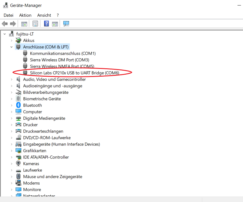

anbei 2 Bilder.
Es sind keine Ausrufezeichen im Geräte-Manager zu sehen, somit sollten die Anschlüsse einwandfrei laufen.
Vor der Treiber Installation von CP210xVCPInstaller_x64 war der Com Anschluß mit einem Ausrufezeichen versehen, deshalb hatte ich mich auf die Suche begeben, nach einem geeigneten Treiber.

Treiber sieht gut aus. Ist die DLOADX-Version auf beiden Rechnern identisch? Also der Export wurde mit der gleichen Version 1.17 gemacht wie der Import?
Welche Firmwareversion hast du auf der Zentrale?
Was steht im DloadX oben rechts im Fenster? Dort müsste ein grüner Punkt sein und COM6 stehen (Com6 ersehe ich aus deinem Bild vom Gerätemanager).
