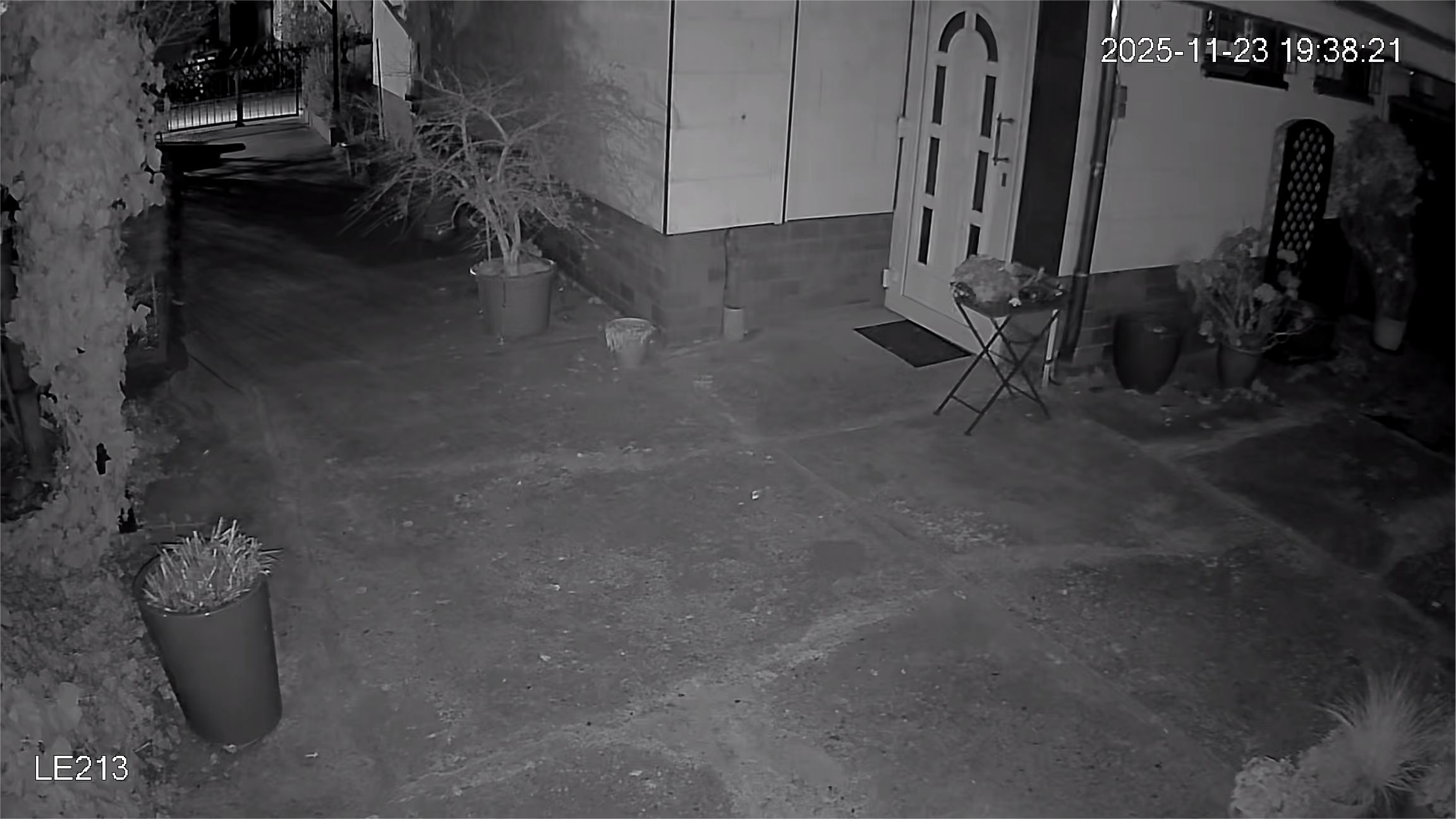

Mei zu überwachender Bereich würde so aussehen:
[attachment=5777]
Du musst die Minimal- und Maximal- Objektgröße definieren. Z.B. größer als eine Katze und kleiner als ein Auto. Speziell bei Mährobotern ist das wichtig.
Das ist mir schon klar, aber an welcher Stelle (im Browser nicht in der App) muss ich das einstellen?
