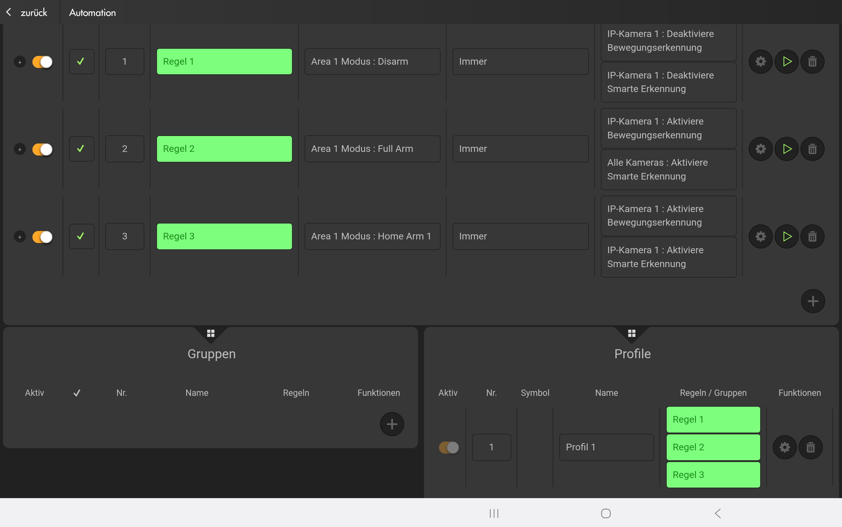

Das ist ja genau das, was mich dazu bewogen hat mir sie testweise zu bestellen. Ich habe sie mit meiner XT3 gekoppelt. XT3 disarm LE213 = inaktiv XT3 arm LE213 = aktiv. Klappt mit der Automation eigentlich recht gut.

(22-11-2025 12:51)Eichhorn1 schrieb:  Das ist ja genau das, was mich dazu bewogen hat mir sie testweise zu bestellen. Ich habe sie mit meiner XT3 gekoppelt. XT3 disarm LE213 = inaktiv XT3 arm LE213 = aktiv. Klappt mit der Automation eigentlich recht gut.
Genau so möchte ich die Regeln auch umsetzen. Wie zufrieden bist du ansonsten mit der Kamera?
