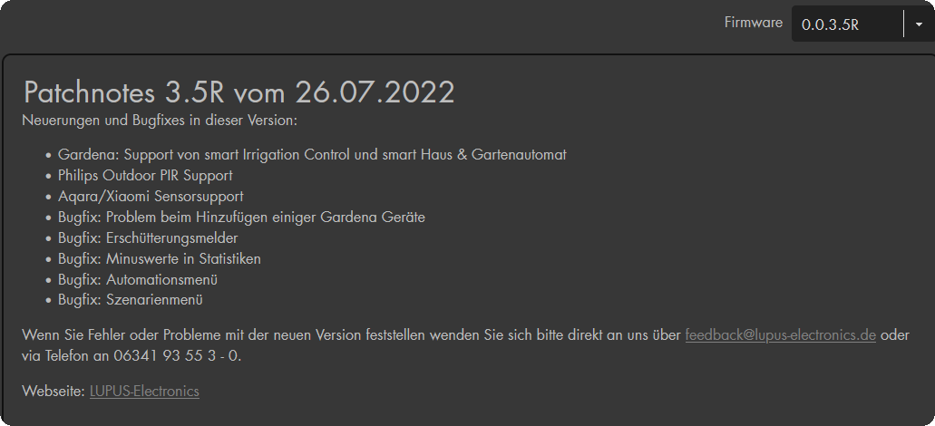

XT2plus FW Update vom 27.07.2022 Version 0.0.3.5R, Installation ohne Probleme, keine Fehler bisher.
Siehe auch Patchnotes mit den Änderungen/Neuerungen:
[attachment=4720]
[attachment=4720]
