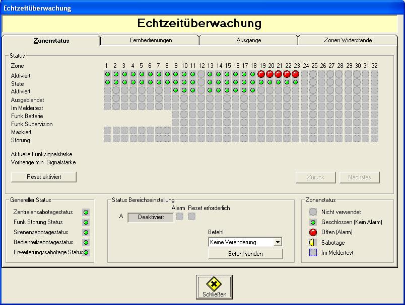

Was mir aufgefallen ist, in der Realtimeüberwachung des Downloaders werden beim aktivieren (unterbrechen) des Kontaktes nur die Zonenerweiterungen dann als aktiv markiert, die Zonen in der Alarmanlage zeigt er mir als unterbrochen an aber es kommt kein aktiver Status ( siehe Bild)

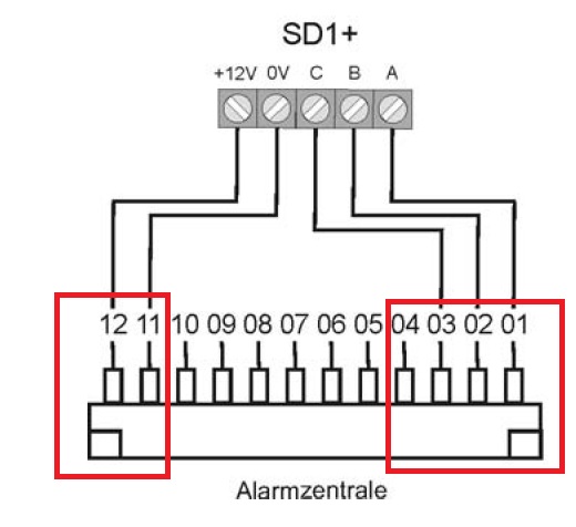

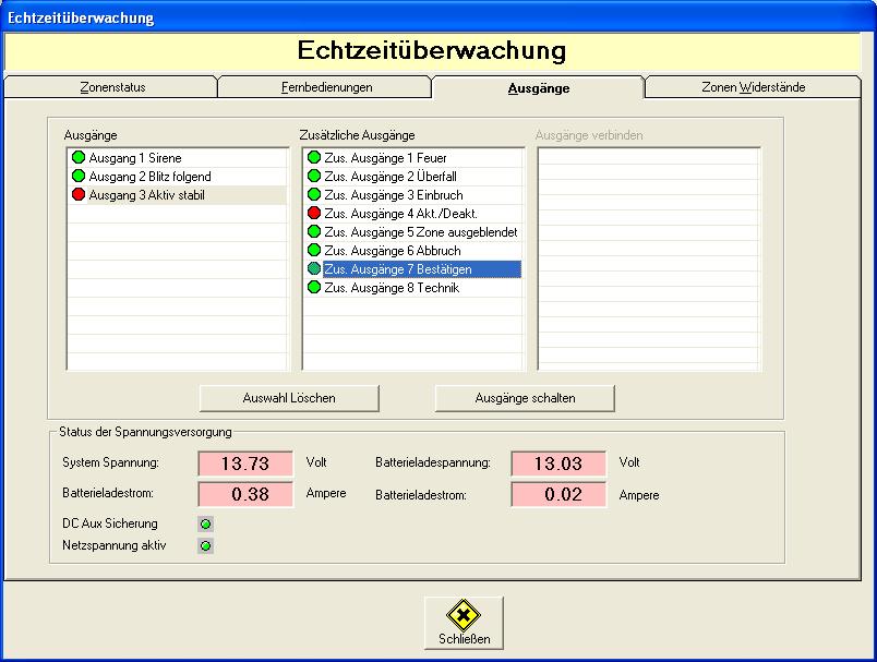

Hab dann das Wählgerät wieder in Betrieb genommen und die ersten 4 Ausgänge an das Wählgerät gehängt. Das hat dann probiert uns jedesmal anzurufen. Laut display aber hat es SD1 angezeigt... egal, macht es jetzt nicht mehr.
Jetzt muss ich auch die Ausgänge noch definieren oder? (siehe Bild)

Bzgl. Wählgerät:
Die zusätzlichen Transistorausgänge der MX liefern im Ruhezustand +12V und gehen bei Aktivierung/Alarm auf 0V. Im Wählgerät must du daher die Polarität (Steckbrücke TRIG POLARITY) auf - stellen.

Gestern hab ich mal das Wählgerät drangehängt und an den Ports A-C gemessen ( Wählgerät)
hab dort 6,5V anliegen, keine 12V Huh Hab von der TErxon Masse auf die Pins A-C gemessen.... 6,5V ca.
Was ich so rausgefunden habe... Terminal zeigt REset notwendig weil blablaba.... oder Sabotagebla (chefin wollte das terminal von der wand reisen)... Benutzercode rein und gut is Smile so gefällt mir das, langsam aber doch werden wir Freunde ;D

Bzgl. der Transistorausgänge, miss einmal die Leitungen der Transistorausgänge ohne angeschlossenem Wählgerät und ohne anstehendem Alarm, da sollten sie schon ca. 12V haben. Wenn du ca. 6V mit angeschlossenem Wählgerät misst, dann sind die Eingangs/Ausgangswiderstände von Zentrale und Wählgerät ca. gleich groß, daher fällt die halbe Spannung ab. Ist aber OK, im Alarmfall(testest du vielleicht einmal wenn deine Frau ausser Haus ist) sollte der Ausgang auf 0V gehen und das Wählgerät sollte aktiv werden.
