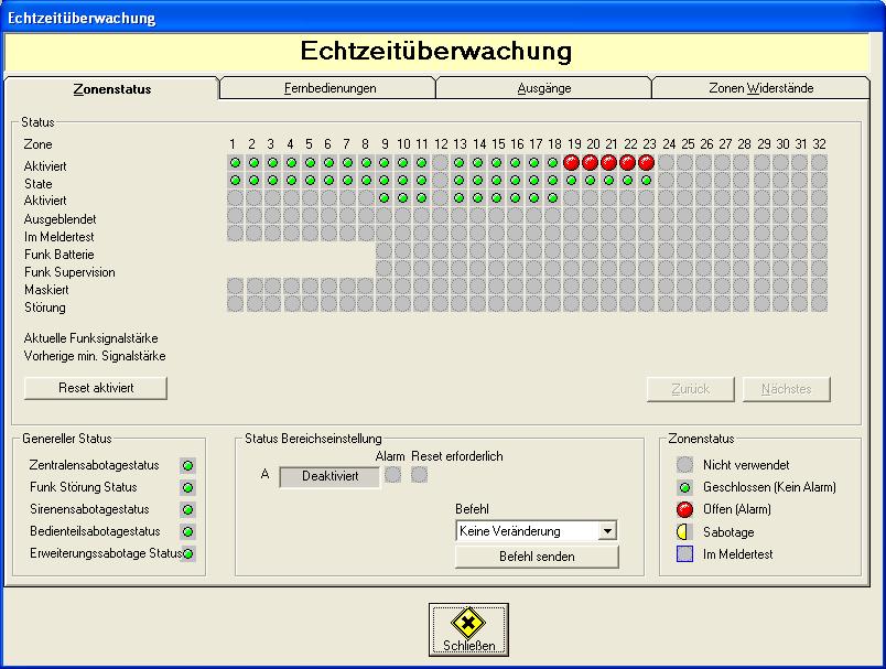

Das hab ich gestern noch gemacht ( Prog. mit Downloadersoftware ) - Gestern alle Sabotagekontakte überbrückt da ich keine verwende ( dazu später vielleicht ein Frage ) - Sirenensabo. auch überbrückt - Drahtzonenerweiterung neu verkabelt ( eine noch ausständig ) - alle Kontakte nochmals durchgepiept - Zonen beschriftet - zwei neue Benutzer angelegt mit Passwort ( der erste Benutzer wurde nicht geändert ) - scharf gestellt die Anlage, Türe geöffnet und sich gefreut über den Bedienteilalarm - Software wieder verbunden und die Bedienteile resetiert (no ![]() - Bedienungsanleitung genommen und angefangen zu lesen, nach 10 min wieder weggelegt weil Blutdruck 200 ![]() Wenn ichs richtig verstanden habe dann,... Einstellung A -> alles scharf B,C und D ->definierbar Was macht da Sinn? wie habt ihr das definiert? Am Tag werd ich kaum etwas aktivieren wenn ich zuhause bin, in der Nacht A? Ich habe zwei Eingangstüren die ich verzögert? schalten möchte, also reingehen und Code eintippen und entschärfen. Hab dazu aber nur eine Einstellung gefunden mit Einstellmöglichkeiten 1-4 aber nirgends für was das steht. mfg druxx |

@sektionschef Hab gestern alle Tür/Fensteröffner neu und sauber verkabelt und kontrolliert. Seh ich auch alle in der Realtimeüberwachung. Das mit Bereich A der Dauerton ist nicht nur nervig,... gestern eben eingeschalten und scharf gemacht die Anlage damit man sich gewöhnt bevor die Sirene montiert ist. War 23:40, Bedienteil im Obergeschoß, 30s können lang sein wenn ein Kleinkind schläft und die Frau mit Puls 400 daneben steht XD Werde den B Bereich wie A machen und den A nur nutzen wenn ich außer Haus gehe. C wird nur das EG werden fürs Schlafen gehen wenn wir alle da sind und B für Frau und Kind. Ich denke damit hab ich einiges abgedeckt. Das schwierige wird sein, meine Mädels das anzugewöhnen. Was mir aufgefallen ist, in der Realtimeüberwachung des Downloaders werden beim aktivieren (unterbrechen) des Kontaktes nur die Zonenerweiterungen dann als aktiv markiert, die Zonen in der Alarmanlage zeigt er mir als unterbrochen an aber es kommt kein aktiver Status ( siehe Bild) Hab dann das Wählgerät wieder in Betrieb genommen und die ersten 4 Ausgänge an das Wählgerät gehängt. Das hat dann probiert uns jedesmal anzurufen. Laut display aber hat es SD1 angezeigt... egal, macht es jetzt nicht mehr. Jetzt muss ich auch die Ausgänge noch definieren oder? (siehe Bild) @zetfas1000 Sorry, hab mich da falsch ausgedrückt... ich meinte in der Software. Ich hab einen Thermomelder in der Küche und einen am Dachboden, wegen Staub und kochen eben. LG druxx |

dürfte die gleiche sein. Soviele gibts nicht. Du musst dich verbinden mit der Anlage und dann kannst die Realtimeüberwachung aufrufen. @ll mittlerweile läuft die Anlage schon länger ohne Fehlalarme, der Mensch ist ein Gewohnheitstier. Hab mir auch bei Amazon die Schlüsselanhänger gekauft mit Chip. funzen 1A! Wie habt ihr das geregelt mit den Brandmeldern, wenn die auslösen dann muss man ja den betrefffenden oder den Strang, stromlos machen. Meine Idee wäre gewesen einen Taster am Gehäuse zu befestigen, mit dem man sämtliche Brandmelder stromlos machen kann. Aber,... wäre es nicht möglich über die Anlage selber das irgendwie zu machen? mit einem Relaiausgang? LG druxx |

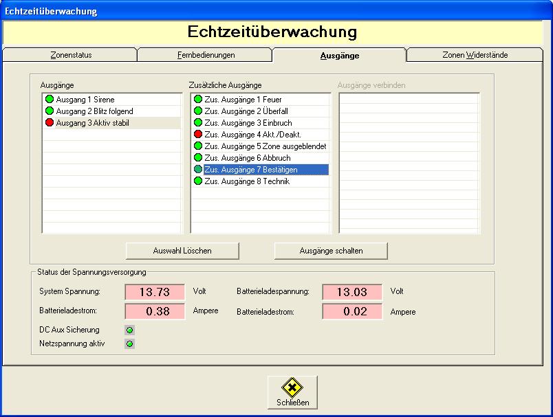

(25-04-2016 13:08)druxx schrieb: Aber,... wäre es nicht möglich über die Anlage selber das irgendwie zu machen? mit einem Relaiausgang? Manual Seite 40 /Code 81/Parameter 09 Feuer reset Sollte eigentlich dafür zu Verwenden sein 11.Gebot: Du sollst die Alarmanlage nicht kombiniert mit einer Türverschlusseinrichtung deaktivieren. —- Fragen bitte immer ins Forum und nicht meinen Postkasten anfüllen. DANKE! |

das ist ja der Krampf mit dem Manual.... D.h. ... den Code 081 eingebe, punkt 09 auf aktiv setze und die Versorgungsspannung über den OP1 Kontakt schleife, ich bei einem Feueralarm mit meinem Code bestätigen kann und die Feuermelder stromlos gemacht werden? Wenn dem so sei dann mal herzlichsten Dank für die Antwort. Jetzt kommt dann bald die Außenfassade, da werde ich dann mit der Sirene in Betrieb gehen ![]() |

So ist es immer abgelaufen. Alarm quitieren macht Geheule aus. Dann kannst gucken welcher Melder ausgelöst hat. LED leuchten am Melder wenns die Abuser sind. Dann nochmaliges quitieren der Alarmmeldung macht den Reset.
Probiers einfach aus. Parametrier den Relaisausgang und mach Feueralarm. Sollte man eigentlich auch schön klicken hören wenn man daneben steht. .. Nur nebenbei; Die Abus Feuermelder sind nicht konform mit der Rauchmelderpflicht in DL. Es fehlt im Melder die interne Spannungsversorgung und die eingebaute Sirene. 11.Gebot: Du sollst die Alarmanlage nicht kombiniert mit einer Türverschlusseinrichtung deaktivieren. —- Fragen bitte immer ins Forum und nicht meinen Postkasten anfüllen. DANKE! |
