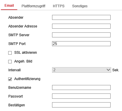

Hier mal die Eingabemöglichkeiten beim NVR
@funkistnichtalles
bisher hatte ich:
smtp.ionos.de
als Server eingesetzt.
Probiere ich morgen aus.
Ist die Kombi:
Zitat:1Grossbuchstabe ,kleinbuchstaben Zahlen und am Ende !
Pflicht?
10-07-2023, 00:04

10-07-2023, 00:23
RE: keine E-Mail über Port 465 oder 587
@funkistnichtalles
hat leider nicht funktioniert.
smtp.1und1.de
geändertes Passwort, so ähnlich wie:
X9abc9abc999!?
Port 465
|_| SSL aktivieren
und
Port 465
|x| SSL aktivieren
hat nicht funktioniert, leider.
Trotzdem danke
