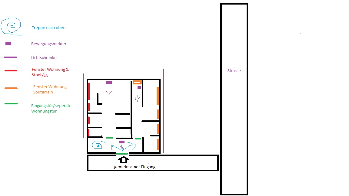

zunächst einmal möchte ich mich für die Rückmeldungen bedanken! Als Privatperson ist es wahrlich nicht leicht sich einen Überblick zum Thema EMAs zu verschaffen.
Die polizeiliche Beratung hatte ich schon im Haus. Fenster und Terrasentüren sind mit Pilzkopfbeschlägen verstärkt, eine neue RC3 Haupteingangstür wurde bereits geordert.
Ich habe eine Skizze des Grundrisses beigefügt ( besser war es "auf die schnelle" leider nicht möglich, also bitte nicht lachen Wink ).
Der ursprüngliche Vorschlag des ersten Errichters sah ja auch die komplette Ausstattung mit Magnetkontakten an den Fenstern und Terrassentüren vor, dahinter als Falle dann Bewegungsmelder. Ich wollte gerne beide Wohnungen über eine Zentrale steuern, mir wurde allerdings von ihm gesagt das wäre nicht möglich...daher 2 getrennt EMAs Huh
Ich hätte gerne eine Art Voralarm bei Herantreten an die jeweiligen Fenterfronten. Deshalb die vermeintliche Lichtschrankeninstallation. Eine komplette Ausstattung aller Fenster wäre dann ja unnötig. Je nach Gesamtkosten schwebt mir nämlich eine gleichzeitige Montage von Kameras an den Lichtschranken vor. Diese könnten dann doch bei Alarmierung einen Fehlalarm ausschließen (Aufschaltung Wachdienst, bzw. Kontrolle des Bildes durch mich). Zumindest stelle ich mir das so vor... Ist das den umsetzbar?
Welche Anlage letztlich installiert wird und die o.g. Dinge beherrscht, ist mir letztlich zweitrangig.

So, da sich keiner zu meiner hochprofessionellen Skizze geäußert hat, und der nächste Errichter vor Ort war, möchte ich euch die neuesten Infos nicht vorenthalten:
Zunächst zum zurückliegenden Errichtertermin vor Ort:
2 Vorschläge seinerseits:
1. Honeywell Domonial Funkanlage. Empfehlung war ausschließlich Bewegungsmelder in der Wohnung, Fenster/Türen können naturlich mit MK ausgestattet werden (Erichter hält aber den "Zeitgewinn" durch diese im Falle eines Einbruchs für vernachlässigbar), dann das übliche (Sirenen usw.).
Jede Wohnung bekommt eine eigene EMA, um eventuelle Fehlbedienungen zu vermeiden.
2. Telenot complex 200/400, mit allem drum und dran.
Kostenvoranschläge kommen noch. Mir ist aber natürlich klar dass beide Angebote vermutlich Welten trennen werden...
Freilandsicherung VOR den abgebildeten Fensterfronten lehnt er ab. Bzw. empfiehlt sie nicht.
Zu meinem Wunsch des Voralarms im Falle des Herantretens an die Fensterfronten /Terrasse:
Welche Hersteller bieten überhaupt einen Voralarm der Außensirene mit Sprachansage an?
Bis auf Daitem habe ich ich nur folgendes finden können:
https://shop.amg-alarmtechnik.de/Funksir...der-FAS-05
Meine aktuelle Überlegung:
abhängig von den Kosten der neuesten Vorlschläge des Errichters werde ich mich für eins der Systeme entscheiden.
Und für den Voralarm würde ich dann die verlinkte, unabhängig von der eigentlichen EMA arbeitende Sirene auf der Terrasse verbauen. Selbst wenn der mitgelieferte Bewegungsmelder nicht ganz zuverlässig arbeitet, würde ich lediglich die Sprachmeldung aktivieren. Somit werden auch die Nachbarn verschont...
Was sagt Ihr?
Liebe Grüße
Blitz

Na dann versuche ich mal alles zusammenzufassen:
Mein Wunsch:
Voralarm bei Herantreten an die Fensterfronten (siehe obige Skizze) und zusätzliche MKs und Bewegungsmelder einer EMA, die vermutlich entweder von OASIS, Telenot oder Honeywell sein wird. Natürlich zusätzlich ,zur EMA gehörende, Innen/- und Außensirenen.
Die Realität:
Voralarm (vermutlich) nur mit Daitem-Sirenen möglich.
Eventuelle Lösung:
Die verlinkte, seperate Außensirene mit Sprachansage PLUS EMA(Oasis, Telenot, Honeywell)
Bitte um Kritik und/oder Ergänzungen Blush

(26-11-2014 14:05)Blitz schrieb:  ... Voralarm (vermutlich) nur mit Daitem-Sirenen möglich.
Und was hindert Dich jetzt daran ein Abgebaut einzuholen?
Gerade die D22 ist für Deine Anwendung wie maßgeschneidert.
- bis zu 8 Bereiche (also jede Wohnung separat und auf Wunsch auch Teil-Scharf schaltbar)
- nur eine Zentrale
- nur eine Sirene
- nur ein (GSM) Wählgerät
- aber auf Wunsch jeder sein "eigenes" Bedienteil
... und preislich liegst Du da mit 2 Aussen-, 3 Innenbewegungsmeldern, GSM, Zentrale, Aussensirene mit Sprache und 2 Tastaturen bei ungefähr 6700 € ... betriebsbereit montiert und inkl. Mwst. Wenn Dir die 4 Bereichs-Zentrale reicht, sparst Du nochmal rund 250 €.
Und damit Du weisst was Du "verpasst", schicke ich Dir gleich mal via PM einen Link zu einem kleinen "Beispielfilm" Wink
Und wenn es am Ende doch ein Frage des (zu knappen) Budgets wird, dann sehe ich das wie bst-sus.de: bevor ich 2x JA80 einbauen lasse, würde ich eine JA100 nehmen ... der kleine Aufpreis bei den Komponenten wird durch das Einsparen einer Zentrale, eines GSM Wählgerätes und einer zweiten Aussensirene locker kompensiert - unter dem Strich wird eine JA100 wahrscheinlich sogar günstiger als zwei JA80 (OASIS).
01-12-2014, 00:25
RE: Planung durch Errichter ausreichend? Zusätzlich Freilandsicherung?
Die JA-106 ist für deine Wünsche sehr gut geeignet.
Wir haben erst vor kurtzem für zwei Familienhäuser eine gemeinsame Anlage eingebaut. jedes Haus hatte 4 Eigene Bereiche und jeder bereich kann extra abgesicht werden. du kannst auch dir per sms oder Anruf jeden Bereich einen eigenen Nutzer zuteilen der dann die Meldung bekommt.
Schau dir doch einfach mal die Jablatron seite an denn es gibt auch die möglichkeit ein Gründstück zusichern.
Wenn du genaueres wissen willst gebe ich dir darüber gern auskunft.
14-12-2014, 14:32
nachdem ich mich in diesem Forum belesen habe und Dank der hier Aktiven einen guten Überblick über das "Was geht eigentlich?" erhalten habe, wollte ich mal eine Rückmeldung geben:
Mittlerweile habe ich eine JA 100 errichten/installieren lassen und bin bisher zufrieden!
Den Außenbereich lasse ich tatsächlich mit dem von mir weiter oben verlinkten Bewegunngsmelder mit Sprachansage überwachen. Dieser funktioniert einwandfrei! Bisher keinerlei Fehlalarme.
Somit hat die Kombination aus beiden Systemen meine geforderten Dinge ermöglicht.
Nochmals vielen Dank an alle!
