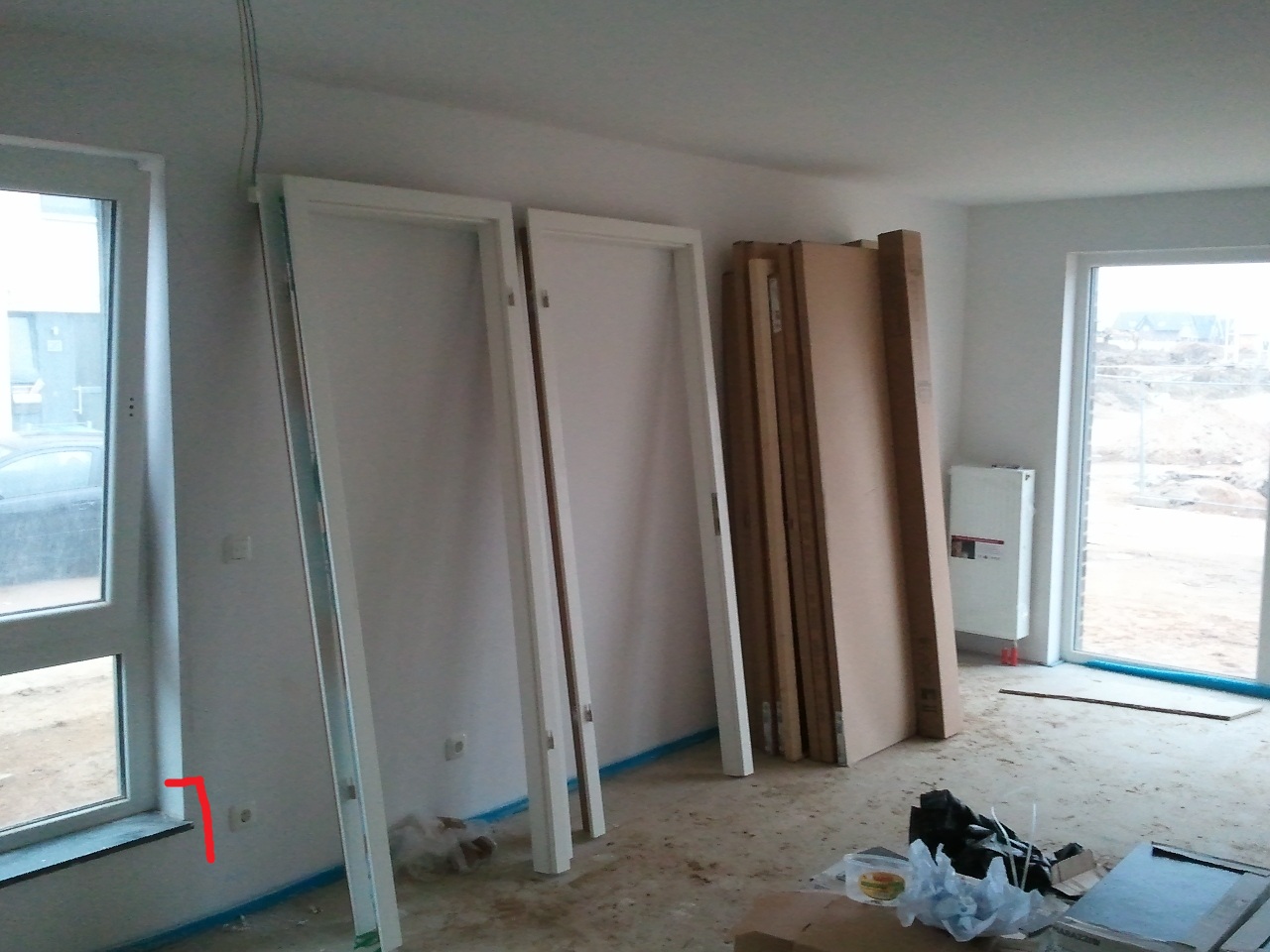

In die Fensterleibung geht bei den bodentiefen Fenstern. Ich habe auber auch 3 nicht bodentiefe, wo ich um die Ecke muss. Hab mal n Bild gemacht zur Verdeutlichung, ist blöd zu erlären.
Da kann ich ja nur schräg durchbohren?

Danke für das Photo (ein Bild sagt eben doch mehr als tausend Worte), das geht ja richtig voran bei euch! Ich würde dann auch den Bohrer ansetzen, das spart so einige Zentimeter an Stemmerei (und Zeit!) pro Fenster...
