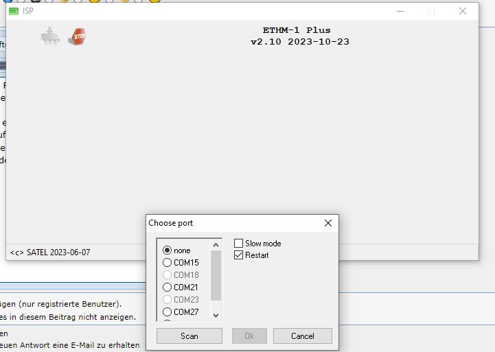

Hi Die Meldung is wenn das RJ/pin5 Kabel ein bruch bzw. 1 pin fehlt.
zweite möglichkeit is wen der RS232 chip defekt ist !!
Dazu einfach mal testen ob ein firmware update funktioniert.
Also kabel zum flashen drauf in der software auf Restart häcken rein start drücken und wenn die Software sagt bitte strom drauf dann die 12 volt drauf .
Startet das update nicht is der RS232 chip defekt !!
Der sitzt genau beim 5 pin stecker.
Es gibt nur die 2 Möglichkeiten !!
