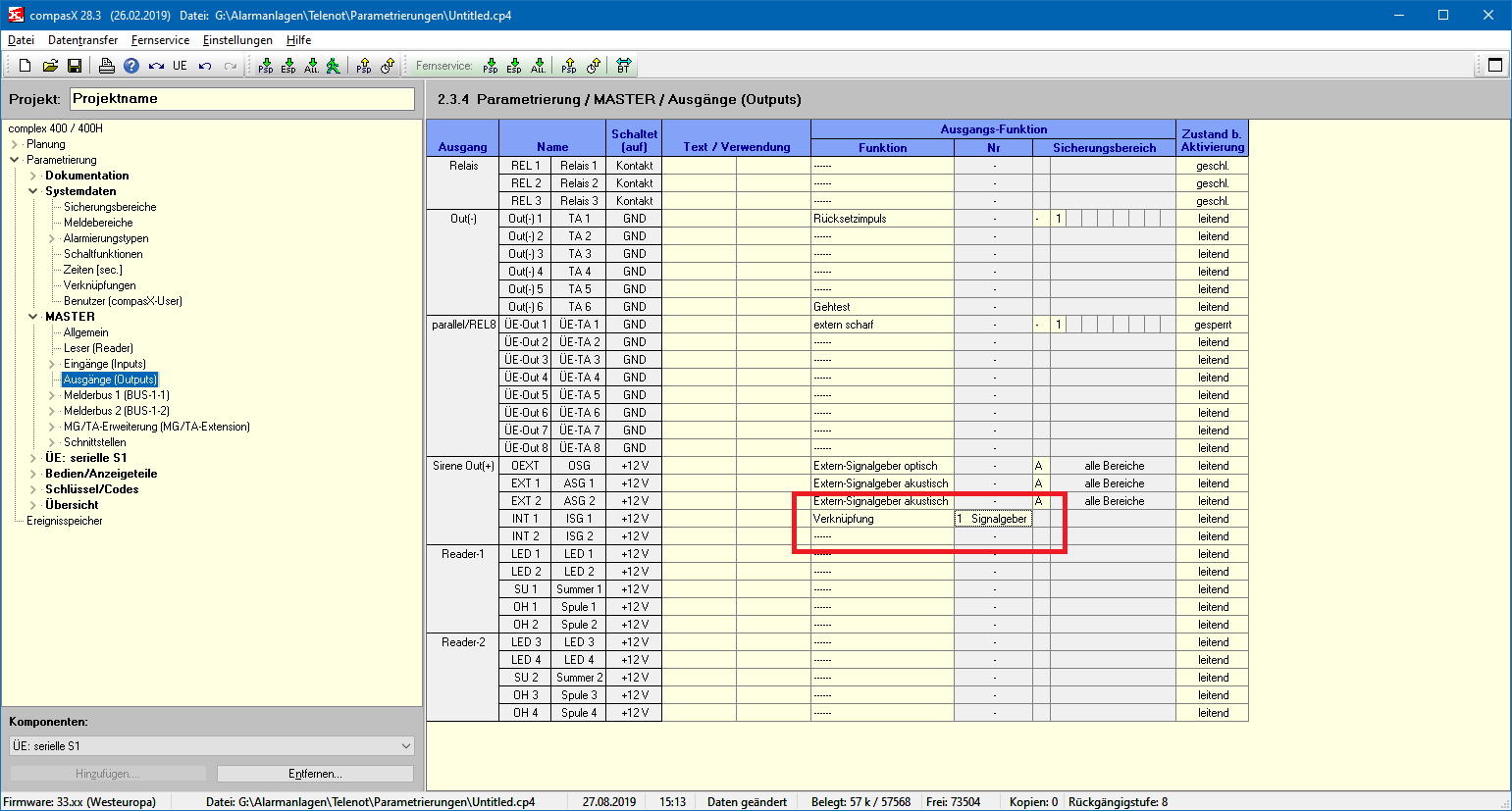

Gibt mehrere Möglichkeiten:
Statt die Innensirenen auf ISG zu parametrieren, baust du eine ODER-Verknüpfung aus Alarmverzögerung, ISG und ESG akustisch. Über die Alarmverzögerung kannst du dann die Zeit einstellen, wie lange die Innensirene vorlaufen soll, ehe es dann zum Externsignalgeber geht. Alarmfolge dann einfach nicht als Int. folgend Ext. sondern Int. und Ext. ISG ist nur in der Verknüpfung enthalten, um andere Internalarme weiterhin zu signalisieren.
Der AT und die Zeiten des Sicherungsbereichs müssen natürlich auch entsprechend angepasst werden, damit du bei Internalarm eine Alarmverzögerung hast.
Ansonsten die sehr einfache Variante, damit die ISG weiterlaufen, wenn es auf den ESG weitergeht: Verknüpfung aus ISG und ESG akustisch und die dann auf die Innensirene legen.

@ 5624: Danke für Deine zielführenden Hinweise, einfach unschlagbar!
Ich werde mich dann mal an die letzte "sehr einfache Variante" setzen und mich mit der bisher nicht verwendeten Thematik "Verknüpfung" beschäftigen. Zumindest macht mir das Wort "einfach" Mut, dass ich das eher hin bekomme. Mal sehen, was CompasX in den Hilfen anbietet ...
Ich verstehe Dich aber richtig, dass sich das alles durch die Parametrierung bewerkstelligen läßt (ohne Relais, ...) und dann sollten ja die 5x 500 mA (5x = 2x ISG, 2xASG + 1x OSG) der jeweiligen Ausgänge standhalten, zumindest wenn der Saft notfalls aus den Akkus (2x12 Ah) bezogen wird.

Ja, alles parametrierbar.

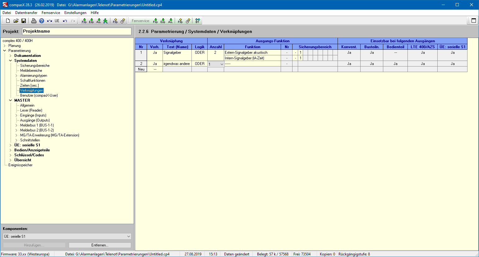

Ich hätte ja gerne ein Bild der Verknüpfung hier gepostet, aber dafür bin ich wohl zu blöd Huh
Egal, ich versuchs mal verbal:
Unter 2.2.6 hab ich die Verknüpfung wie folgt eingetragen
Logik:
UND
Anzahl:
2
Funktion:
Extern-Signalgeber akustisch
Intern-Signalgeber (IA-Zeit)
Jetzt die erste Frage: Ist es egal, welche der Funktionen zuerst genannt wird?

Zitat: ... und die dann auf die Innensirene legen.
Huh Wie mach ich das denn?
27-08-2019, 15:15
RE: Alarmierungsfolge; Auslösung Interner / Externer Signalgeber bei Demenz
Es muss eine ODER-Verknüpfung sein, Reihenfolge ist egal.
