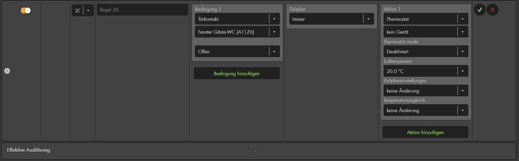

Lange Rede kurzer Sinn - ich würde gerne das Thermostat wie bisher schon erklärt wurde beim Öffnen des Fensters auf "off" stellen.
Verstehe aber auch das Problem mit der Sollwertänderung während der Öffnungszeit... (wird dann einfach nicht registriert).
Ich habe ein wenig in den Automationsregeln rumprobiert (ohne ein Thermostat zu haben) und bin zu diesem Ansatz gekommen:
siehe auch Anhang
FIRMWARE 0.0.3.1E
Bedingung 1:
Türkontankt Gäste-WC .. Zu
ODER
Bedingung 2:
Zeitplan
Zeitplan (erstmal testweise)
Montag
08:00 Startzeit
10:00 Endzeit (die Endzeit kommt aus Bedingung 1 - Türkontakt, "Zeitplan" hat keine Endzeiten)
Aktion 1
Thermostat
"Gerät"
Thermostat mode
Aktiviert
Solltemperatur 20°
(alles andere keine Änderung)
hier nach meinem Verständnis mehrfach beschriebenes Problem:
betrachtet man die Logik sollte also die Temperatur um 08:00 egal ob Fenster auf oder zu auf 20°C gestellt werden.
Eine andere Regel stellt bei Fensteröffnung allerdings VORHER den Thermostat mode auf OFF - eine Sollwerttemperaturänderung wird also nicht registriert.
nun zu meiner Frage:
kommt hier das ODER zum tragen? Wenn ich also in der Zeit von 08:00-10:00 das Fenster schließe, wird das Thermostat aktiviert und der Sollwert für den Zeitraum übertragen.
Die Zeitraum-Endzeit gibt es ja nur beim Türkontakt - nach meinem Verständnis ist Bedingung 1 erfüllt, Zeitplan 08-10 ebenfalls - also Aktion ausführen.
Kann das jemand verifizieren? Oder hat Erfahrungen damit gemacht?

(15-11-2019 14:37)tikay_kn schrieb:  kommt hier das ODER zum tragen? Wenn ich also in der Zeit von 08:00-10:00 das Fenster schließe, wird das Thermostat aktiviert und der Sollwert für den Zeitraum übertragen.
Das sollte funktionieren. Lediglich muss du beim Thermostat mode "Deaktivieren" auch die Solltemperatur auf "Keine Änderung" stellen, da der Thermostat Mode sonst nicht gesetzt wird.
