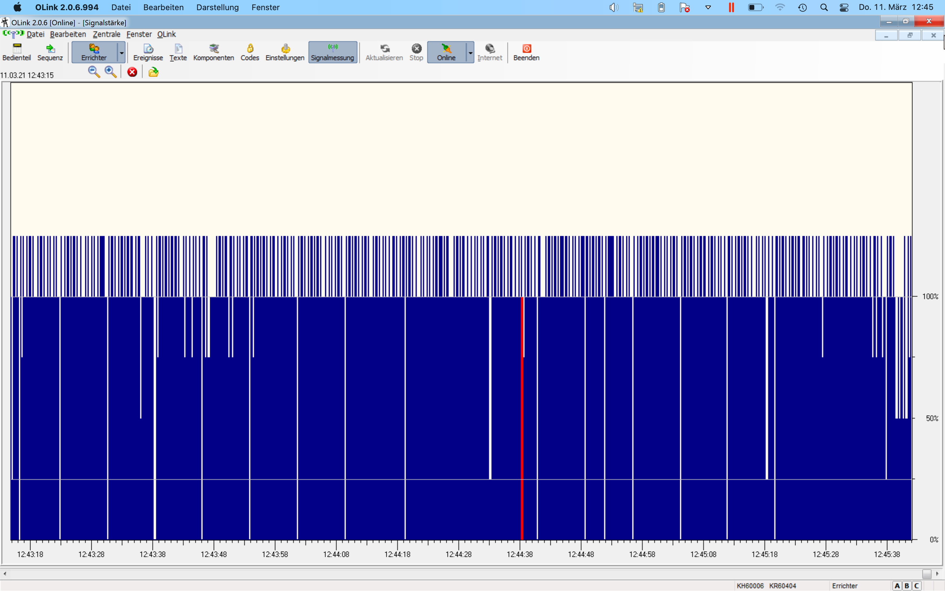

(05-10-2021 18:05)KMsicherheitstechnik schrieb:  ... Ein Jammer sollte breitbandig genug sein, damit das Frequenzhopping da nicht wirklich was nützt.
Geht primär überhaupt nicht um Jamming ... dieses "Risiko" betrifft die allermeisten Privathaushalte eh nicht, es geht vielmehr um alltägliche Störquellen und die senden ja i. d. R. nicht über das gesamte Band.
Ich häng' mal ein Bild an - das ist zwar von einer JA80, betrifft aber die JA100 genau so (die würde es aber hoffentlich merken) ...
Wir haben nie rausbekommen was das die genaue Ursache ist ... Huh ... jetzt hängt da eine Daitem D18, die kann damit problemlos umgehen.
