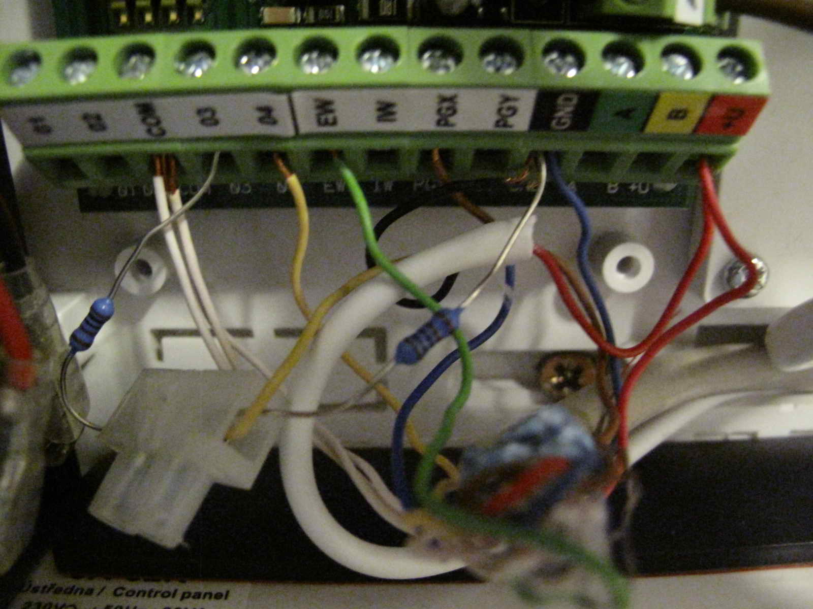

Nur der wassermelder LD-12 sagt noch nix, ich habe die Wiederstände jetzt mit Klemmen so wie du schön illustriert hast angeschlossen, im in der Software auf 24h Alarm gestellt, und den Kontakt in ein Wasserglas gehalten, aber nix passiert.

Hallo Belinda,
du bekommst also vom Wassermelder immer noch einen Sabotagealarm, richtig?
Ich denke, dann stimmt immer noch etwas mit den Widerständen nicht.
Hast du die Widerstände wie beschrieben entfernt?
Schicke bitte noch mal ein aktuelles Foto. Werde versuchen das noch einmal zu analysieren.
Wir kriegen das hin.Cool

Hallo Tim,
o.k. hier das neue Foto, aber bitte nicht schlagen ;-)Confused

Hallo Belinda,
keine Angst ich tue nichts. Big Grin
Also soweit ich das sehen kann, sind die Widerstände richtig angeschlossen.
Schau dir einmal den schwarzen Draht an der in der GND Klemme ist. der schaut mir zu weit raus. Evtl. hat der keinen Kontakt. Damit wäre der Melder dann ohne Strom.

Hallo Tim,
O.k. da gehe ich meinen Nachbarn zu liebe erst morgen ran, es war ja immernoch 24h Alarm in der Zentrale eingestellt, was muss ich da einstellen, wenn ich nur angerufen werden will ?

o.k. also wenn bei 24 h einbruchalarm in der zentale der haken nicht gesetzt ist, und im gsm modul ein punkt gesetzt ist bei einbruchalarm ruft er mich nur an und macht keine sirene an ? Richtig ?
Beim Wassermelder ist der Schwarze Kontakt fest, also daran kann's nicht liegen.
