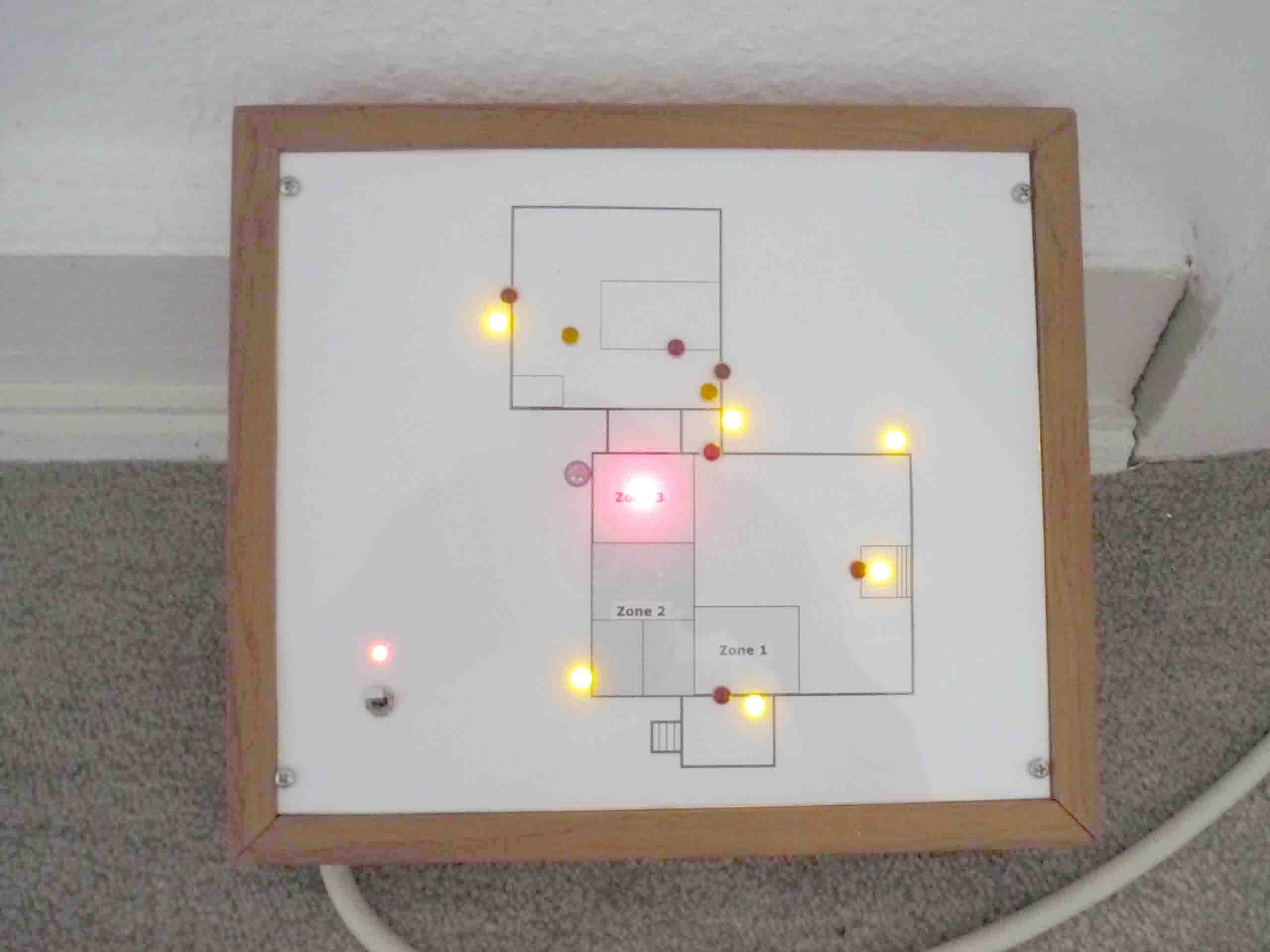

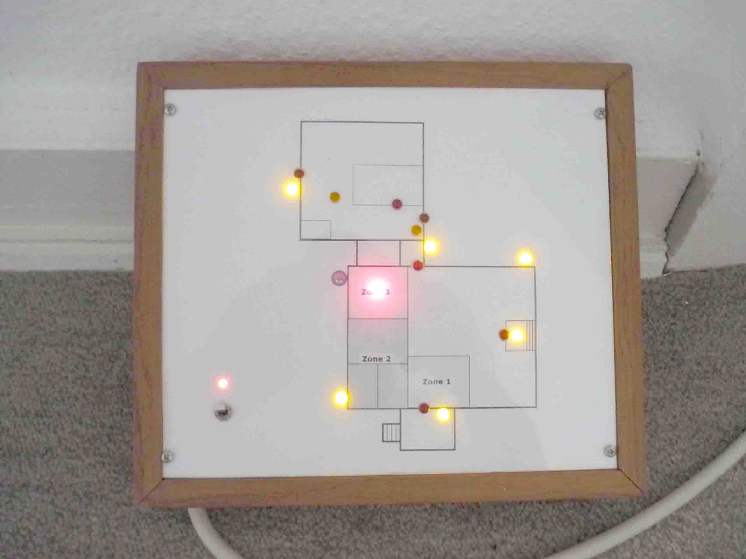

Anbei ein Foto (644-3) meiner ersten Version einer Konsole, die über LEDs (blinkend, blitzend und/oder ultrahell in verschiedenen Farben) das Wohlbefinden des Anwesens mit einem Blick verraten, also auch ohne ein Semester Dechiffrierkursus des Bedienfeldes für die sogenannte ‘bessere Hälfte’.
Hierfür wird natürlich eine größere Anzahl Ausgänge der Zentrale und Kabel mit vielen Adern gebraucht. Ein Druckerkabel für kleines Geld bis 10m bietet sich an. Multiplexer, Ripple Counter und sonstige ICs, hätten das mit weniger Adern hinbekommen, doch bei den langen Leitungswegen von der MX zur Anzeige im Flur hatte ich dafür keinen Mut.
Im Alarmfall wird die Zone rot blitzend und sämtliche aktivierten Außenlampen, auch bei Aktivierung durch die Bewegungsmelder, gelb angezeigt. Rot blinkende LEDs zeigen nicht korrekt abgeschlossene Türen, blau Wasser- und orange (amber) Feuerprobleme an.
Der Kipptaster aktiviert einen Mehrfachtimer mit NE556, NE555 & Reedrelais in der MX und diese nacheinander die Partitionen A bis D. Die MX kann das parallel nicht. Das DuoLED beim Taster ist für den Status der MX.
Manfred

Jedoch zur Grafik habe ich nichts entdeckt was annähernd triff was ich suche. Außer die Lösung von Manfredo. ;- )
Jedoch möchte ich nicht selbst zum Lötkolben greifen.
