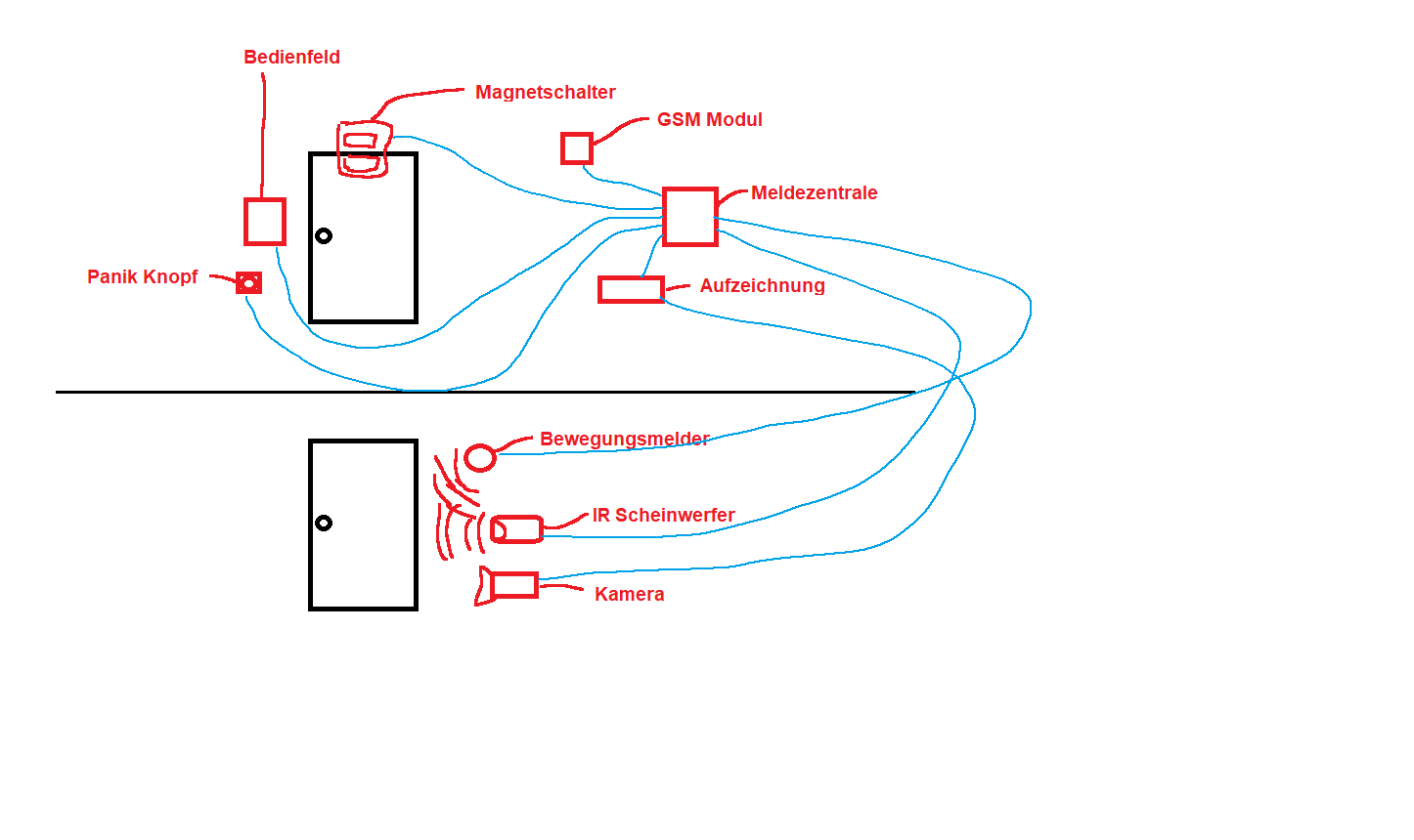

da ich unerfahren in diesem Thema bin und mir nur mit Recherchen über einzelne Produkte ein Bild machen konnte (dass mir leider nicht wirklichweitergeholfen hat), möchte ich euch gerne zu Rate ziehen. Wäre der Aufbau in der hochgeladenen Grafik machbar und wieviel würdet ihr schäten dass es kosten wird.? P.S: Das ganze sollte ohne WLAN funktionieren, und auch ein permanenter Internetanschluss sollte vermieden werden. Vielen lieben Dank Sebastian |

Also machbar wäre der Aufbau.

wie Privateruser schon sagte, machbar ist das. Deine Fragestellung nach den Kosten und zu verwendender Anlage, da bräuchte man schon ein paar mehr Infos dazu. Deine Fragestellung ist so etwa wie. Ich möchte ein Auto kaufen, was kostet das? - ohne Marke und Modell zu nennen. Willst du selbst bauen? Oder einen Errichter beauftragen? Die von dir beschriebenen Komponenten können zwischen 500 und 10.000€ kosten. Viele Fehler sind RTFM Fehler - Read The Fucking Manual Telenot, Daitem, UTC, Hikvision AxPro, Lupus, AVS www.peteralarm.de |

![]() Ja, ist Machbar. Aber da sind noch einige Fragen zu klären: Das untere Bild, ist das Außen oder Innen? Kann der Panik Knopf auch Bestandteil des Bedienfeldes sein? Was soll die Kamera denn können? Entfernung zum Objekt? Identifizierbarkeit von Personen oder was? Ist geplant die Anlage später noch zu erweitern, oder bleibt das so minimalistisch? Wlan oder Internet braucht man dazu auch nicht unbedingt. . In fast allen Fällen sitzt der Fehler vor dem Monitor. ![]() Gruß Thomas Für die Richtigkeit, meiner Angaben, gebe ich keine Garantie. |

![]() Google ist dein Freund, sowohl bei der Sprachsteuerung als auch bei dem Ansatz. Ob der nochmal aufschlägt, wer weiss. Es gibt zwei Lösungsansätze. Einmal mit klassischer kleiner EMA und einmal mit nem kleinen NVR mit Alarmen- und Ausgang. Wozu der externe IR sein soll, muss er uns noch erklären. Mein Ansatz: klassisches Codeschloss, kann die Alarmfunktion des MK an und Abschalten, Panikknopf, kleines Netzteil hierzu, welches auch den NVR kurz stützen kann, Fertig. Wenn noch Übertragung hinzu, Fritz LTE box. Funzt. Wahre Männer lesen keine Bedienungsanleitung! Erfahrung ist eine nützliche Sache. Leider macht man sie immer erst kurz nachdem man sie brauchte. (Goethe) |
