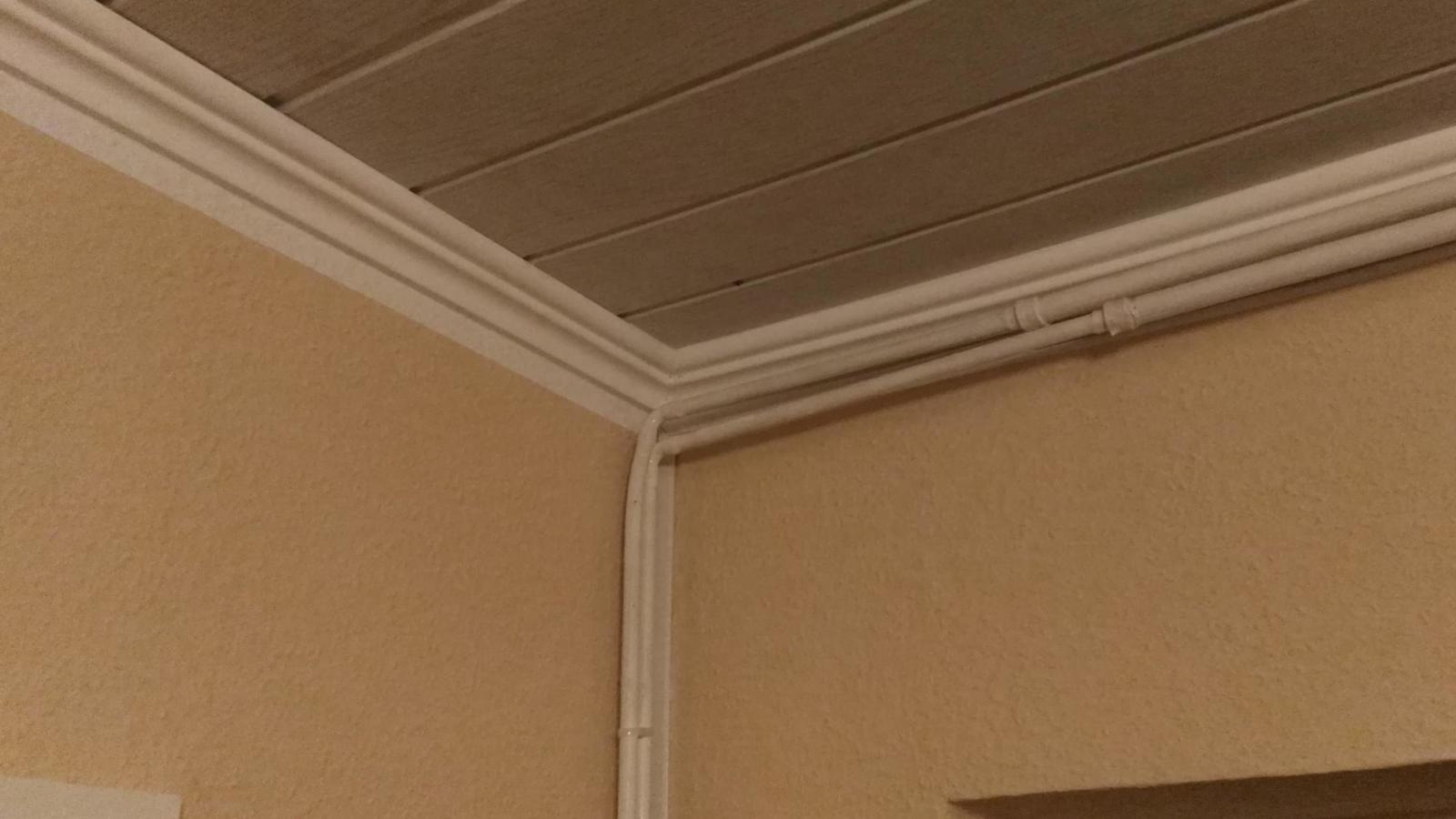

Guten Abend,
Ich möchte in einem Durchgangsraum einen Fallenmelder installieren. In der Ecke, die sich anbietet, laufen aber offene Heizungsrohre, siehe Bild. Die Installationsanleitung des BWM sagt sinngemäß: "Nicht in unmittelbarer Nähe von Wärmequellen montieren".
Dazu meine Frage: Wie definiert sich in dem Falle "unmittelbar"? Wäre eine Montage mit einem seitlichen und oberen Abstand von 15 cm vertretbar?

Zur Frage: 15cm neben der Rohrleitung ist kein Problem, darüber dagegen schon eher.
