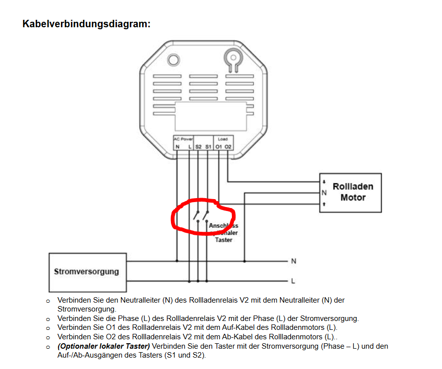

Bzgl der Taster hätte ich da auch noch eine Frage:
Sehe ich das im Diagramm richtig, dass beide Tastereingänge (S1 und S2) stumpf an die Phase angeschlossen werden sollen?
01-02-2021, 17:26
RE: Welchen Taster für Rolladenrelais
Hi Bruce
von welchem Diagramm redest du gerade?
Das würde so eigentlich keinen Sinn ergeben - Tasterausgänge vom Taster selbst an die Tastereingänge des Moduls.
Grüße
Habe mal kurz gegoogelt:
im angehängten Diagramm kann man die Taster auch gut erkennen.
Grüße
Das macht in der Tat eigentlich auch nur Sinn! Tasterausgänge an die Tastereingänge des Relais! Iim Diagramm sieht es so aus, als ob die Phase da angeschlossen wird! Danke für die Erklärung
Nein, im Diagramm sieht es eindeutig so aus, dass der Taster in die Phase zwischengeschalten wird... Wenn du das Diagramm missverstehst, solltest du dir vielleicht fünf mal überlegen, ob du an Netzspannung arbeiten solltest.
Da kann ich KM nur Recht geben.
Das Diagramm zeigt ganz klar wie es auch angeschlossen werden soll Wink
Die kleinen offenen rot eingekreisten Striche sind dein Impulsgeber für auf und zu.
Grüße
Arrow XT2 Plus
02-02-2021, 09:50
An S1 und S2 kommt je nur eine Leitung zu dem Schalter. S1 an Pfeil nach oben und S2 an Pfeil nach unten.
NICHT AN DEN STROMFÜHRENDEN LEITER L!!!!!
Dann noch vom Hausnetz L und N in das Relais.
Besser aber jemanden fragen!
Gruss.
Dirk
Ja, danke für die Antworten!
Ich weiß.... Strom immer nur Profis.... aber dann bräuchte man als Laue ja kein Forum....
Aber dann habe ich es ja doch richtig verstanden, nur nicht wie ein Profi ausgedrückt!
Einmal Phase an den Schalter und dann nur noch 2 Mal direkt ins Relais für Hoch und Runter! Ansonsten kann der Schalter ja keinen Impuls geben...
