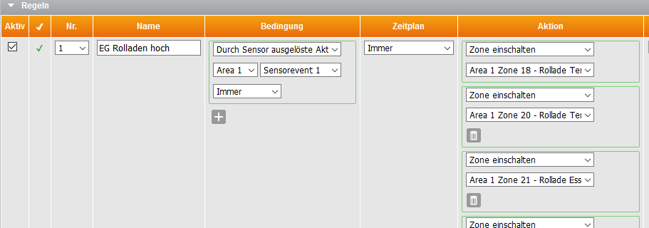

wenn es Dir nur um "komplett auf" und "komplett zu" geht, versuche es in Deinen Regeln mal anstelle "Zonenwert" 0 bzw. 100% mit "Zone einschalten" für hoch und "Zone ausschalten" für runter. Und stelle die Laufzeiten auf die tatsächlich benötigten Zeiten ein.

So, also mit meinen Relllais scheint alles OK zu sein, die anderen verhalten sich bei mir leider genauso. Heute Morgen wieder eine Rolllade nicht richtig hochgefahren, diesmal eine die auf 0 und 100% geht.
Ich habe jetzt zum Test mal auf Zone ein/ausschalten umgestellt. Sollte es hier besser sein, werde ich bei Lupus ein Ticket aufmachen.
