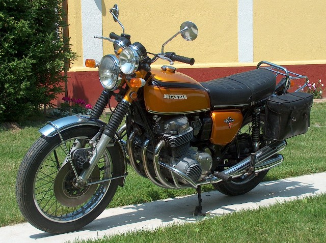

Bin übrigens auch seit vielen Jahren Biker, Honda CB750 Bj. 1971 in unverbasteltem Originalzustand und erster Motor mit inzwischen 179.000km Shy
