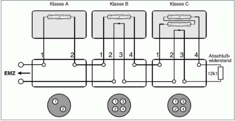

Ich bitte noch einmal um Nachhilfe: Nach den Unterlagen zur Alarmanlage sind einige MKs zweiadrig eingeschleift. Dann gibt es die Variante, dass die MKs zweiadrig hin und zweiadrig zurück geschaltet sind. Warum hat man so etwas gemacht?

Vieradrige MK werden in der sogenannten Z-Verdrahtung angeschlossen. Dadurch wird die Wahrscheinlichkeit, dass eine Störung oder eine Sabotage unerkannt bleibt, wie z.B. durch einen ins Kabel geschlagenen Nagel, verringert.
Auf zwei Adern liegt der eigentliche MK, zwei Adern sind einfach nur durchverbunden.

Hallo Voxlump,
ich habe dir mal ein paar Beispiele von Verdrahtungen angefügt. Hoffe das bringt dich weiter.
Im Beispiel MG3 findest du eine Verdrahtung, wie sie früher sehr oft gemacht wurde. Funktioniert zwar, ist aber ein absolutes NoGo. Die Fehlersuche kann hierbei zu einem unüberschaubaren Abenteuer werden. Auch ein GBM kann im Fehlerfall Widerstandswerte von als Beispiel 10k bis in den Bereich von 100k oder mehr, ganz undefiniert annehmen. Wenn dann, wie bei dir der Fehler nur sporadisch auftritt, dann suchst du dir nen Wolf Confused
Deshalb ist eine klare und eindeutige definition von Meldegruppen und Meldern so wichtig, ebenso die Dokumentation dazu. Habe ich meinen Azubis bis zum umfallen gepredigt Cool
Die Sabotagelinie habe ich in meinem Beispiel weggelassen, das hat 5624 ja schon erklärt. Der Widerstand käme in deinem Beispiel an die Drähte "zurück"
Bei der Verdrahtung, welche im Kriechkeller verläuft, solltest du darauf achten, das kein Mäuschen an den Leitungen genagt hat - könnte auch mit deinem Fehlerbild zusammenpassen Dodgy

vielen Dank für die Beispiel-Verdrahtungen, manches wird mir jetzt klarer. Die betroffenen Linie scheint allerdings dem Verdrahtungsbeispiel MG2 zu entsprechenSmile. Der Linienwiderstand hängt in der Zentrale. Andere Linien, welche intakt sind, haben anscheinend MK und GB in Reihe geschaltet, entsprechend MG3Confused. Dieses hängt wahrscheinlich mit Nachrüstungen zusammen.
Ich habe übrigens den Linienwiderstand als erstes mal gewechselt, der war aber wohl ok.

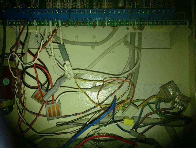

Also weiter suchen. Wie sieht überhaupt eine ordentliche analoge Verdrahtung in der Zentrale aus? ist das immmer so ein wilder Drahtverhau?
Ich habe in der Zentrale neben Lötverbindungen, isoliert mit Schrumpfschlauch auch Lötverbindungen mit Isolierschlauch umgeben und abgeknickt vorgefunden. Daneben gab es ein paar Wago-Klemmen, die mir aber überhaupt nicht gefallen. Wie wird es normalerweise gemacht?
Wer mal ein Bild einer ordentlichen Verdrahtung hat, könnte es mir mal zu meiner Erbauung postenSmile.

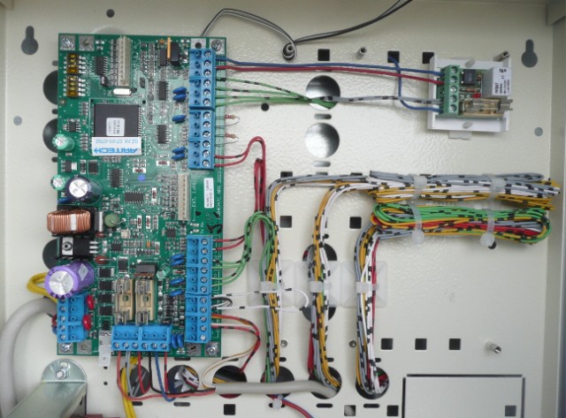

vielen Dank für die ordentliche Verdrahtung. Ich habe gerade mal ein aktuelles Bild meiner EMZ gemacht, damit man sieht, womit ich kämpfe.
27-07-2020, 23:04
Beitrag: #35
RE: Telenot EMZ 5106
Ja, das kenne ich... am Ende wundern sich die Kunden, wenn eine Menge Arbeitsstunden für die Fehlersuche zusammenkommen, aber das merkst du ja jetzt selbst, wie zeitaufwändig das ist.
Wie sage ich immer? Sieht aus wie der Blick in einen Teller Spaghetti...

@ Voxlump: Du hättest ja noch Platz für ein paar LSA(+)-Leisten (für Schraubmontage) Lightbulb. Dann kann man auch eine passende Dokumentation machen und mit dem Zurechtfinden klappt es dann auch besser.
Arrow Passend hierzu gibt es Prüf-/Trennstecker, so dass Du auch die Fehlersuche vereinfachst.
Ich habe mir vor die Zentrale einen Rangierverteiler gesetzt Wink , so dass in der Zentrale selbst "Ordnung herrscht". Natürlich Sabotageüberwacht ...

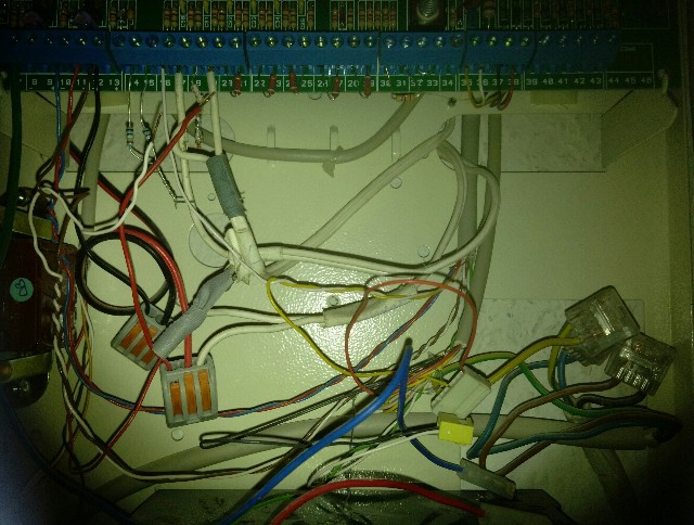

Kannst mir glauben, ich mache das auch schon lange genug und was da so in dieser Zeit an "Anlagen" gebaut wurde... da kenne ich fast nur "Wildwest Verdrahtung" Sauber aufgebaute Anlagen aus dieser Zeit sind seltener zu finden, da viele von Elektrikern gebaut wurden, welche oftmals mit dem Auszählen von IYStY schon überfordert waren.
Was habe ich da schon alles gefunden.... solange Widerstände parallel geschaltet, bis die Zentrale endlich ruhe gegeben hat... einfach nur zusammengedreht, noch nicht mal verlötet. - nur so als Beispiel. Siehe Anhang.... und das war eine UTC VdS Anlage (angeblich, laut Kundenaussage)
Trotzdem gehört der Abschlußwiderstand an das Ende der Linie und nicht in die Zentrale. Der heist ja nicht umsonst EOL End of Line. Blush und End of Line ist nunmal hinter dem letzten Melder.
