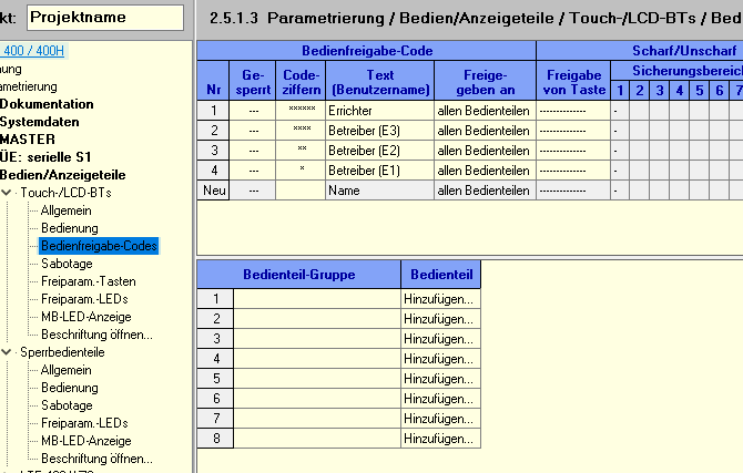

Also bei mir ist das 2.5.1.3, welche CompasX Version benutzt du?
Hast du unter Bedienteile > Allgemein die App als Bedienteil angelegt? Dann kannst du unter 2.5.1.3 für die App einen eigenen Code eingeben und die entsprechenden Optionen (intern/ extern scharf / Unscharf) zuweisen und auch die Texte sowie LED zuweisen und die Farben einstellen. Viele Fehler sind RTFM Fehler - Read The Fucking Manual Telenot, Daitem, UTC, Hikvision AxPro, Lupus, AVS www.peteralarm.de |

(01-11-2020 23:44)peteralarm schrieb: Also bei mir ist das 2.5.1.3, welche CompasX Version benutzt du? Ich nutze die Version CompasX 30.1. Ich werde das Gefühl nicht los, dass ich den Errichter-Code noch irgendwo ändern muss. Er ist im Gerät selbst geändert, dort funktioniert der Errichtercode (NEU) nämlich. Allerdings wenn ich eine Fernabfrage der Parametrierung mache, dann funktioniert nur der alte Errichter-PIN nicht der neue. Habe das mit der iPad App jetzt auch nochmal ausprobiert (BuildSec) 4.0 - auch hier: Alter Errichter PIN funktioniert bei sicherer Verbindung und der Neue wird als Ungültig abgewiesen. Ich verzweifel langsam echt an meinem Verstand....

In welchem "Gerät"?
Du hast meine Frage noch nicht beantwortet, ob die App als Bedienteil angelegt wurde und dort der Code entsprechend vergeben ist. So, ohne die Programmierung sehen zu können kommen wir nicht weiter. Ich denke da liegt noch mehr im argen. Viele Fehler sind RTFM Fehler - Read The Fucking Manual Telenot, Daitem, UTC, Hikvision AxPro, Lupus, AVS www.peteralarm.de |

(02-11-2020 13:06)peteralarm schrieb: In welchem "Gerät"? Die App wurde als Bedienteil angelegt und dort wurde auch ein Code vergeben (Code E3), aber der Errichtercode müsste dort ja trotzdem klappen: [attachment=3987] [attachment=3988] [attachment=3989] Ich glaube es geht um das EMZ-Kennwort (Errichter) - denn das kann ich irgendwie nirgends ändern - oder übersehe ich etwas: [attachment=3990] [attachment=3991] Jedes mal wenn ich das Überschreibe, sagt mir das Programm "Anderes Kennwort" und ich muss das alte eingeben. EDIT: Habs gefunden.... Die Hilfe hat mir dann jetzt doch mal geholfen ! ;-) DANKE ! |
