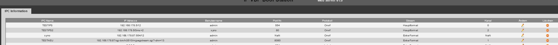

Hallo Zusammen,
bin neu hier und verweifle daran eine Instar Camera via ONVIF an die Dahua oder auch Goliath Sprechanlage mit Innenmonitor (10,1 zoll VTH1660) anzubinden.
Woran kann es liegen dass ich kein Bild bekomme ...habe schon zahlreiche Varianten probiert inkl http port auf 8080 und onvif auf 80 ändern versucht.
OHne Erfolg - die Camera zeigt mir im Log auch einen login aber ich kann nichts sehen...
Punkt ist ich wollte eine Camera mit POE (kein Strom vorhanden) und mit PIR sensor daher gab es kein weg an der Instar vorbei....

Punkt 1: Wie ist das gemeint? Ich logge mich vom Innenmonitor via userdaten auf die cam ein , daher geht es ja nicht um unerlaubte Zugriffe oder?
Punkt 2: Wo soll ich Onvif freigeben?
Punkt 3: Ein onvif user ist eingerichtet, habe es ersucht wie webinterface, als auch nur auf der einzelnen innenstation
Punkt 4: Die Instar ist H.264 format, die Goliath Cameras Liefern je nach Moddel h264/h264+ oder h265/h265+
Wenn ich via rtsp auf den Stream gehe funktioniert das mit port :554/12 - hier käme ich auf den 640x352er stream.
In der VTO kann ich haber nur den Port ohne / eingeben...kann es daran liegen? Uach im Webinterface wird mir den /12 gelöscht

Danke für den Hinweis, da ich nicht wusste wie ich das korrekte eintrage
Mit UrlSnooper werden mir ja verschiedene Urls geboten
in meinem Fall
rtsp://192.168.178.87:554/13/trackID=0
rtsp://192.168.178.87:554/13/trackID=1
Sehe ich das richtig dass /13 = Main ist
un die beiden anderen sub?
Ist das dann so richtig eingetragen mit /hinter der IP?
Bild bekomme ich weiterhin nicht...

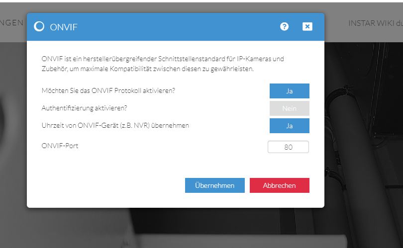

Wie meinst du das "keine Passwortabfrage"?
Wo wäre "IM ONVIF" im ONVIF der Camera? Man kann bei der Kamera Nutzer anlegen, wieso sollte ihc nicht als admin einfach zugreiffen können? Ein Segment Nutzer für ONVIF gibt es nicht....
Im Bereich ONVIF ist nur das was man im Bild sieht...

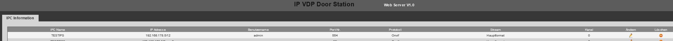

wAs mir nicht klar ist:
muss ich das z.b. so eintragen?
sprich hinter der IP das /13 und TRACKID oder bedeutet 13 den wert den ich bei mir als KANAL eintragen muss?
und wenn ich die IP so wie oben bei mir eintrag sprich /13/trackid=0 hinten dran...
was trage ich bei meiner Maske bei kanal ein?
irgendwie glaub ich einfach dass die Eingabetechnik falsch is und ich somit nicht auf einem Stream lande mit bild....
