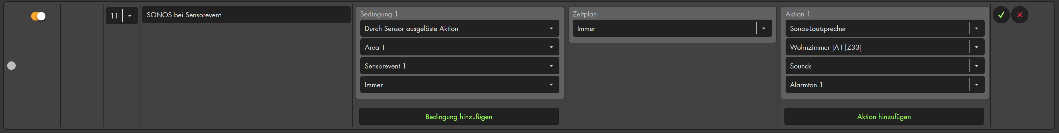

Ist es möglich, eine Automatisierungsregel zu erstellen, die besagt, dass beim Melden des drahtlosen Sensoreinganges von offen oder zu (je nach Einrichtung), auch der Lautsprecher (Sonos Play, Ikea Symfonisk oder Amazon Echo - wohl die billigste Lösung) für z. B. 10 sec einen Ton abgibt oder ein bestimmtes Lied abspielt???
Wenn vermutlich ja, könnte man das Lied von einer lokalen oder Online-Playlist auswählen, wie kann ich mir das vorstellen, das Handy muss dafür aktiv gekoppelt sein oder nicht, Song geht bei den Lupus-Einstellungen zum Wählen, ... Sorry für meine Unwissenheit. Gerne auch einen hilfreichen Link - - ich habe leider dazu keine entsprechenden Infos gefunden.

Mit Automatisierungsregel müsste es gehen (nicht selbst ausprobiert!).
Siehe auch XT2Plus Handbuch v1.7 ab Seite 205 bzw. Seite 208.
In den einzelnen Dropdown-Feldern gibt es natürlich etliche weitere Auswahlmöglichkeiten.
